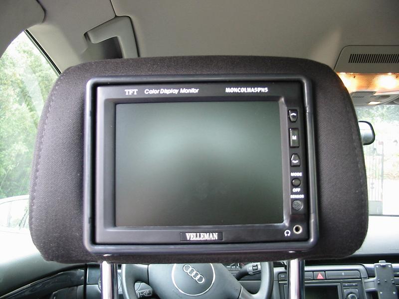

pepelolo30 Publicado 29 de Agosto del 2006 Denunciar Publicado 29 de Agosto del 2006 Con retraso, pero ya están puestas. una foto. Gracias a los que me han ayudado, y un slaudo para todos Responder
txispis Publicado 29 de Agosto del 2006 Autor Denunciar Publicado 29 de Agosto del 2006 otro mas para el club :clap1: Enhorabuena, te han quedao muy bien. Saludos Responder

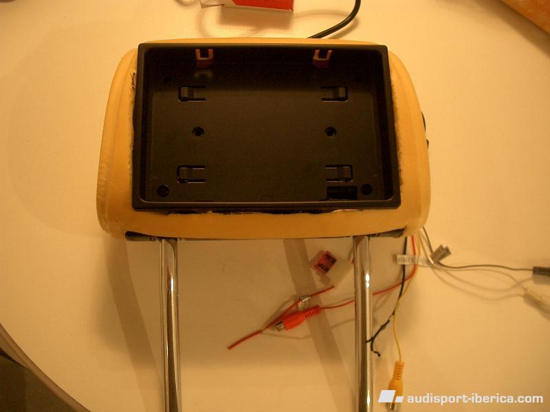

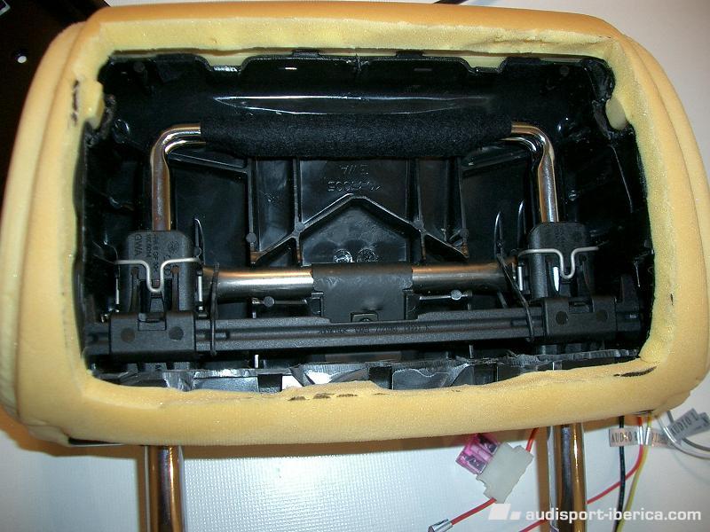

hugodelcano Publicado 5 de Febrero del 2010 Denunciar Publicado 5 de Febrero del 2010 Ya se que hace mucho tiempo pero estoy interesado en hacerme lo mismo que tu en mi a4, soy de bcn, pregunta: tubiste que abujerear el pastico de dentro o atornillaste directamente ahi y solo cortaste la espuma? muchas gracias, yo soy de gracia si aun lo tienes y pudiera verlo para que me des un briefing seria genial. ya desmonte el reposacabezas para investigar y lo veo claro pero para no cagarla estaria bien esta info... Responder
txispis Publicado 5 de Febrero del 2010 Autor Denunciar Publicado 5 de Febrero del 2010 Ya se que hace mucho tiempo pero estoy interesado en hacerme lo mismo que tu en mi a4, soy de bcn, pregunta: tubiste que abujerear el pastico de dentro o atornillaste directamente ahi y solo cortaste la espuma?muchas gracias, yo soy de gracia si aun lo tienes y pudiera verlo para que me des un briefing seria genial. ya desmonte el reposacabezas para investigar y lo veo claro pero para no cagarla estaria bien esta info... Todo depende de lo que te encuentres debajo de la espuma... depende del modelo y año del coche, siempre van cambiando y hay que pensar un poquito que hacer... Por ejemplo mira los del A6 4F, son totalmente diferentes y ya metí panoramicas... En el inteior hay una carcasa hueca, la cual se desmonta y puedes trabajar ahí el hueco del monitor y sujetarlo facilmente, luego hay que hacer hueco en la barra para pasar los cables, con la rotaflex. Responder
txispis Publicado 5 de Febrero del 2010 Autor Denunciar Publicado 5 de Febrero del 2010 Hay que hacer hueco, si quitar nada necesario, quedando a ras del reposacabezas si no... queda feo. Cuanto mas plana sea la pantalla mejor. Responder
