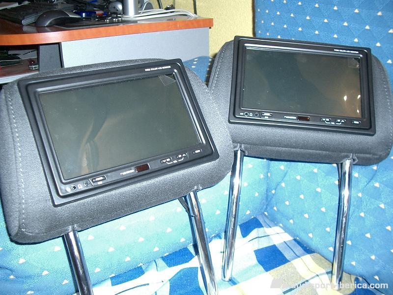

Y este es el resultado final... El precio no llega a 100 euros por pantalla.
Cada vez hay mas cositas chinas... (estas pantallas lo serán seguro), con pantalla y dvd integrado, con unos tamaños un poquito desmesurados y tapiceria que te puede o no encajar.

muchas gracias la verdad es que mi reposacabezas es como el de la foto con la carcasa hueca, pero veo que la foto final es con pantalla de 7 " y la de hace unos años era de 5,6" entiendo que cabe la de 7"? estube mirando en radiowatt y las velleman de 7" cuestan 156 € cada una, sabes si hay alguna marca mas barata o quizas si en diotronic puedo encontrar mas economicas?
en cualquier caso gracias por la ayuda, me animare a hacerlo un dia de estos y te envio fotos...
gracias de nuevo
  hugodelcano dijo:
gracias de nuevo
Si te digo un secreto con el dto las de 7" de la foto me salían a mi sobre 85 euros y PVP sobre 100 euros, no entiendo lo de 156 euros...
Lo único malo es que no tienen altavoz incorporado (aunque ponian que si lo tenian), hay que montarlo en el asiento, oirlo por auriculares o por un emisor de fm para oirlas por todo el coche.
muchas gracias aunque supongo que el audio lo puedo oir por los altavoces del coche ya que conectare el dvd al equipo del coche y enviare la señal a la pantalla del navegador y las dos traseras y una entrada de audio a las pantallas para que se pueda escuchas con auriculares...

Yo las estuve mirando para montarlas en mi coche pero me raje y las compre ya montadas.
Compre un juego de dos reposacabezas con todo el cableado, juegos, mandos, etc. por 265 €
El montaje fue muy fácil porque el vendedor me envio un pdf con un brico, el cual segui a rajatabla.
El brico, por si a alguien le viene bien es este, yo hice el del tuareg
