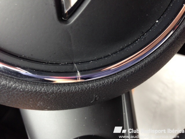

yacht Publicado 21 de Septiembre del 2015 Autor Denunciar Publicado 21 de Septiembre del 2015 Mariposeando por internet he conseguido saber cómo reducir el tamaño de las fotos, es que no consigo recordar como lo hice las otras veces. Del Volante del Audi no tengo, pero ahora mismo tengo una sacada del Mini. En el Audi es exactamente igual, aún así mañana le saco fotito. Responder
yacht Publicado 21 de Septiembre del 2015 Autor Denunciar Publicado 21 de Septiembre del 2015 El editor me rota la imagen. El brazo del volante que se ve abajo es el izquierdo. Responder
Chi Publicado 21 de Septiembre del 2015 Denunciar Publicado 21 de Septiembre del 2015 En el Audi no se nota tanto Y los que tengan el volante de 4 radios no se verán tan afectados a este problema. Responder
rollover Publicado 21 de Septiembre del 2015 Denunciar Publicado 21 de Septiembre del 2015 Vaya!! No queda muy estético, Responder
PiCoTTo Publicado 21 de Septiembre del 2015 Denunciar Publicado 21 de Septiembre del 2015 Pero es que fíjate. Está como plegado o hundido hasta el plástico que rompe cuando salta el airbag. Como si hubieras apretado sobre él en lugar de haberlo hecho en el extremo, donde está el plástico duro y la silueta de la bocina. Si eso ha aparecido de apretar sólo en el plástico duro y sobre la bocina, si que es preocupante. Yo me he estado fijando esta tarde en el mío y he visto que se mueve el círculo central del volante en todas las direcciones paralelamente a nosotros. De hecho si apretas en un extremo para tocar el claxon, más que hundirse hacia atrás, se desplaza toda la pieza hacia ese lado. Cuesta menos moverlo y hacerlo sonar si colocas la mano en cualquier lateral del círculo y empujas hacia el lado opuesto, paralelamente a tu posición. Mañana echo un vistazo al manual a ver si dice cómo tocar el claxon :acute: PD: De esto último no se habrá enterado ni rita, si no se tiene el volante para probar. Como bien habéis dicho, más vale una imagen (o un vídeo) que mil palabras. Responder
rollover Publicado 21 de Septiembre del 2015 Denunciar Publicado 21 de Septiembre del 2015 Pero es que fíjate. Está como plegado o hundido hasta el plástico que rompe cuando salta el airbag. Como si hubieras apretado sobre él en lugar de haberlo hecho en el extremo, donde está el plástico duro y la silueta de la bocina. Si eso ha aparecido de apretar sólo en el plástico duro y sobre la bocina, si que es preocupante. Yo me he estado fijando esta tarde en el mío y he visto que se mueve el círculo central del volante en todas las direcciones paralelamente a nosotros. De hecho si apretas en un extremo para tocar el claxon, más que hundirse hacia atrás, se desplaza toda la pieza hacia ese lado. Cuesta menos moverlo y hacerlo sonar si colocas la mano en cualquier lateral del círculo y empujas hacia el lado opuesto, paralelamente a tu posición. Mañana echo un vistazo al manual a ver si dice cómo tocar el claxon :acute: PD: De esto último no se habrá enterado ni rita, si no se tiene el volante para probar. Como bien habéis dicho, más vale una imagen (o un vídeo) que mil palabras. JAJAJA... Yo si te he entendido y ya me había dado cuenta. Es decir en lugar de hundirse cada punto del perímetro del círculo en la misma proporción se hunde la zona donde pulsamos y se eleva la zona opuesta. Vamos muy fino tampoco queda Responder
Peyo2 Publicado 21 de Septiembre del 2015 Denunciar Publicado 21 de Septiembre del 2015 (editado) No soy mecánico pero si intuitivo, y hay tapas que abren en dos, no se esa pero puede ser, Yo porque soy así, no dudaría en llevarlo y que me digan que es lo que debo hacer pero no dudaría en cambiarlas, si Uno afecta la apertura de la bolsa y dos menos relevante por la estética . gracias por la foto, Editado 21 de Septiembre del 2015 por Peyo2 Responder
yacht Publicado 22 de Septiembre del 2015 Autor Denunciar Publicado 22 de Septiembre del 2015 Pues ya he estado en la Mini. Tenian que cambiarme un amortiguador que hacía ruido y les he comentado lo del volante. Ha salido el jefe de taller y me ha dicho que han pedido todo el módulo de airbag para cambiar y ni siquiera he tenido que insistir. Bravo por el concesionario Enekuri Motor de Bilbao. La verdad es que las veces que he ido me han dado un trato excepcional y soy cliente de ellos desde hace 7 meses. Ahora me queda por comprobar cómo actua Audi en la misma situación. Que conste que soy cliente del mismo concesionario Audi desde el 2001, por lo que entiendo que si en Mini han tenido esa deferencia entiendo que en Audi con más razón. La semana que viene tengo que pasar la revisión del Audi, así que ya os comentaré. Espero poder decir lo mismo que de Enekuri Motor, aunque en Leioa Wagen ya van teniendo unos cuantos detalles que algo me dice que me pondrán pegas. Responder
