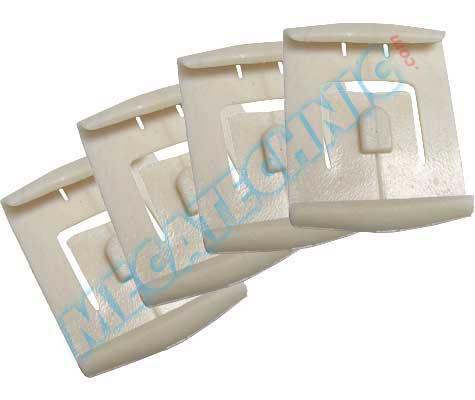

VIX Publicado 20 de Septiembre del 2015 Denunciar Publicado 20 de Septiembre del 2015 En el b5 llevan una pieza de plastico que va en las guias y con los años y el uso se van gastando y teniendo holgura. Me imagino que seguramente los b6/b7 tambien lo lleven. Eso y revisar remaches y tornillos que pueda llevar. Responder
Asturias Publicado 20 de Septiembre del 2015 Denunciar Publicado 20 de Septiembre del 2015 En el b5 llevan una pieza de plastico que va en las guias y con los años y el uso se van gastando y teniendo holgura. Me imagino que seguramente los b6/b7 tambien lo lleven. Eso y revisar remaches y tornillos que pueda llevar. +1 En el b5 anterior k tuve me pasó eso y simplemente es cambiar ese "taco" de plastico y listo. Es barato asi k no merece la pena complicarse hacerlo uno mismo Barato es unos 10€ no creo k mas Pq a mi me sorprendio el precio y fue ya hace años... Responder
elrober74 Publicado 21 de Septiembre del 2015 Autor Denunciar Publicado 21 de Septiembre del 2015 Hola,esa pieza de plastico la venden en repuestos de Audi?, Saludos.- Responder
VIX Publicado 21 de Septiembre del 2015 Denunciar Publicado 21 de Septiembre del 2015 Juraria que si, para que te hagas una idea es algo así Responder
elrober74 Publicado 21 de Septiembre del 2015 Autor Denunciar Publicado 21 de Septiembre del 2015 ok,gracias Responder
Asturias Publicado 21 de Septiembre del 2015 Denunciar Publicado 21 de Septiembre del 2015 Hola,esa pieza de plastico la venden en repuestos de Audi?, Saludos.-Si claro. Pero un pelin tikismikis y sino les llevas la ref. Igual no te la sirven Responder
elrober74 Publicado 22 de Septiembre del 2015 Autor Denunciar Publicado 22 de Septiembre del 2015 ok.gracias Responder
