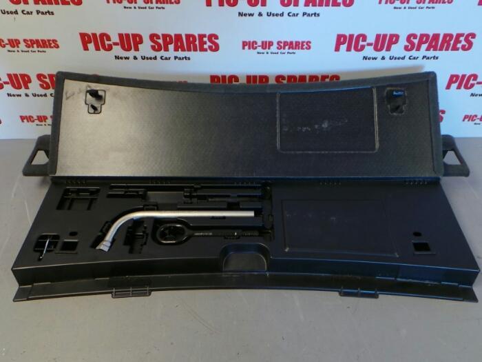

mentalpower Publicado 20 de Septiembre del 2015 Denunciar Publicado 20 de Septiembre del 2015 (editado) Yo solo añadiría a tu explicación una aclaración: no todos los Avant llevan caja de herramientas en la parte interior del suelo del maletero, hay algunos que llevan una pieza hueca enmoquetada (del estilo de las dos laterales que le has quitado tu para poner los railes). Metalpower, yo creo que mi Allroad no lleva esa caja de herramientas, ¿se supone que hay ahi un hueco vacio accesible? txemad, como ya he dicho hay A4 B8 Avant que llevan compartimento de herramientas ahi y los ahy que no. Supongo que en el Allroad será lo mismo... Como tengo mi coche en el taller y no puedo bajar a hacerle fotos al maletero, intentaré explicarlo con algunas de las imágenes que colgó Grial ... En este diagrama vemos un maletero SIN caja de herramientras en el piso del materoo: vemos como la pieza 9 es una pieza hueca que tapa todo el hueco tras la bandeja reversible del maletero. Es una pieza que tiene enmoquetada toda la parte superior y el perfil de la pieza hacia el hueco de la rueda de repuesto. Esta pieza va fija y NO se puede levantar fácilmente para aprovechar el espacio. En esta foto del maletero de Grial vemos la versión donde lleva la caja de herramientas. Se reconoce fácilmente si, al levantar la bandeja reversible, el perfil de la pieza de la que hablamos NO está completamente enmoquetado (como en el diagrama anterior), sinó que vemos una carcasa de plástico y una especie de manija en el centro (como en la foto de Grial) que permite levantar la tapa de la caja (que es lo único que lleva moqueta). Tampoco te pienses que es un espacio libre en el que puedes meter lo que quieras... levantas la tapa y caben solo una serie de herramientas en los huecos para ellas, y punto. Esta foto está sacada de ebay... Editado 20 de Septiembre del 2015 por mentalpower Responder
