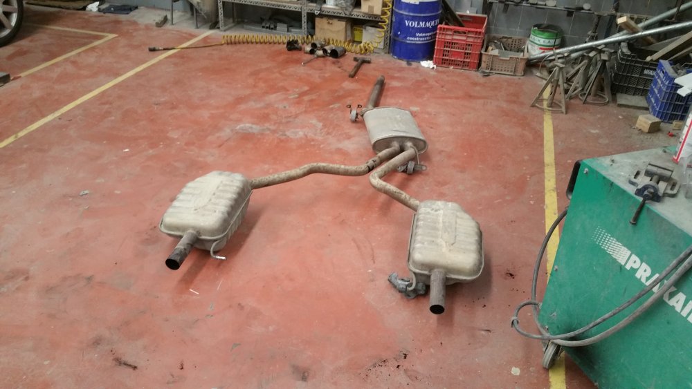

TAVINYO Publicado 27 de Septiembre del 2015 Denunciar Publicado 27 de Septiembre del 2015 Hola buenas io soi uno que Ace mucho tiempo ice un brico por all anda Te paso una foto de dos escapes los dos son de 1.8T lo que la primera foto es de un 1.8T normal con tracción delantera I en la segunda foto tracción quattro Sobre montar es muí fácil quitar I poner no tienes que acer nada Dentro de una o dos semanas tengo que mo tarde unos escapes 1.8T a mi nuevo jugete enviado desde el fin del mundo Responder

TAVINYO Publicado 22 de Julio del 2019 Denunciar Publicado 22 de Julio del 2019 Hola buenas IA ace mucho tiempo pasó desde entonces la primera foto te sirve para el tullo la segunda es de un quattro no te sirve También son compatible con los 2.5 tdi pero no todos solo los tracción delantera a ver si encuentro alguna foto por el móvil las público Esta operación la ice en tres audis b6 , los tres 1.9 tdi AWX Responder
