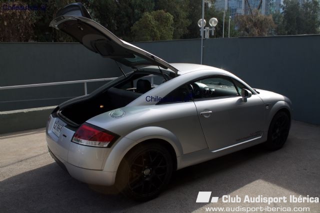

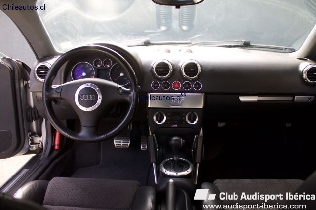

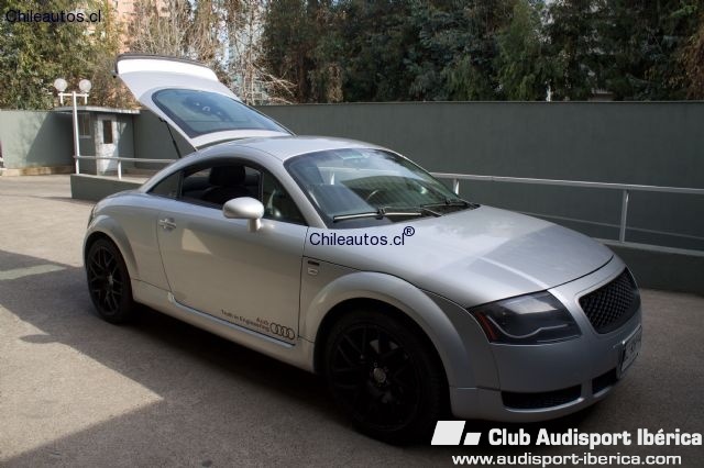

Alecita Publicado 23 de Septiembre del 2015 Denunciar Publicado 23 de Septiembre del 2015 Hola chicos! Me gustaría que me ayudaran!! Ya que estoy en busca de un Tt mk1 y tengo en vista uno año 2004 1.8 (180cv) 124.000 km AUTOMATICO CON CAJA TIPTRONIC Y CAMBIOS AL VOLANTE. Me gustaría saber qué fan confiable es esta caja de cambio! La recomiendan? Que problemas podría tener? Consumo gral bueno o reducido? Etc muchas gracias!! Les dejo fotos del auto para que opinen ? Responder
