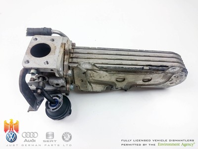

TRUZZZ Publicado 28 de Febrero del 2017 Denunciar Compartir Publicado 28 de Febrero del 2017 Hay algo que me no me cuadra... sacan unos coches que contaminan mas de lo permitido, y ahora con una actualización de software que lleva una hora, ya no contamina tanto, sin perder potencia ni aumento de consumo... entonces por que no lo hicieron desde un principio, antes de vender tantos coches?porque no todo es cierto!!Solo hay que ver el pedazo de injerto que han metido en los nuevos motores entre la EGR y el bloque. Una mole cuadrada y con soldaduras (que les debe estar costando un pastizal). Eso en un diseño normal en automoción no se hace. Vamos, antes de hacer eso cierran la planta de fabricación de esa pieza. Todos los que tengáis un diésel post dieselgate, quitad la tapa motor y veréis que monada de injerto.Pero claro, había que solucionar el tema de alguna forma. De hecho, tengo la teoría que la mejora a 116cv del 1.6TDI, viene dada de la mejora en esa pieza en concreto. Ya lo veremos. A que te refieres con injerto entre la EGR y el bloque? Entre la válvula de la EGR, y el bloque motor, yo llevo una pieza de gran dimensión, como 4 o 6 veces la válvula, que en anteriores motores no estaba, y que está fabricada, al menos externamente, a base de placas de metal y soldaduras (con lo que la falta de automatización en el proceso de fabricación asusta, ya que parece ser algo improvisado y no algo diseñado desde el principio). Eso es el enfriador de los gases de recirculación. No se de cuando será tu coche pero que yo sepa la refrigeración de los gases de recirculación la llevamos todos. No es algo nuevo. Se trata de rebajar la temperatura de esos gases de escape para que se condensen y entre de nuevo al ciclo de admisión más cantidad de gas. para mejorar las emisiones. Una especie de intercooler de gases de recirculación. Por cierto algunos problemas de consumo de refrigerante vienen dados por ese radiador. Responder Enlace al comentario Compartir en otros sitios web More sharing options...
TRUZZZ Publicado 28 de Febrero del 2017 Denunciar Compartir Publicado 28 de Febrero del 2017 (editado) Algo parecido a esto ???????????? Editado 28 de Febrero del 2017 por TRUZZZ Responder Enlace al comentario Compartir en otros sitios web More sharing options...

FelipeM_tw Publicado 28 de Febrero del 2017 Denunciar Compartir Publicado 28 de Febrero del 2017 He encontrado esta foto por mi móvil, no es muy detallada pero se ve: Si os fijais, al lado de la varilla del aceite, hay 3 tubos que suben hacía arriba. Y ahí está el enfriador. Pues si os fijais es una pieza de un tamaño considerable y está fabricada mediante soldaduras. Lo cual no creo que sea muy rentable. Prácticamente ninguna otra pieza del coche se hace así. Responder Enlace al comentario Compartir en otros sitios web More sharing options...
FrA1l3 Publicado 28 de Febrero del 2017 Denunciar Compartir Publicado 28 de Febrero del 2017 puf yo ahí veo de todo. Comparado con el mío y salvando las diferencias (1.8) me sobran muchas cosas en tu foto Responder Enlace al comentario Compartir en otros sitios web More sharing options...
TRUZZZ Publicado 28 de Febrero del 2017 Denunciar Compartir Publicado 28 de Febrero del 2017 (editado) He encontrado esta foto por mi móvil, no es muy detallada pero se ve: Si os fijais, al lado de la varilla del aceite, hay 3 tubos que suben hacía arriba. Y ahí está el enfriador. Pues si os fijais es una pieza de un tamaño considerable y está fabricada mediante soldaduras. Lo cual no creo que sea muy rentable. Prácticamente ninguna otra pieza del coche se hace así. No te preocupes hombre. Eso es una carcasa rematada con soldadura TIG. Lo importante está dentro. En el interior estan los tubos de líquido de refrigeración y de circulación de gases. Mira, en Mercedes son igual de cutres. Editado 28 de Febrero del 2017 por TRUZZZ Responder Enlace al comentario Compartir en otros sitios web More sharing options...
FelipeM_tw Publicado 28 de Febrero del 2017 Denunciar Compartir Publicado 28 de Febrero del 2017 He encontrado esta foto por mi móvil, no es muy detallada pero se ve: Si os fijais, al lado de la varilla del aceite, hay 3 tubos que suben hacía arriba. Y ahí está el enfriador. Pues si os fijais es una pieza de un tamaño considerable y está fabricada mediante soldaduras. Lo cual no creo que sea muy rentable. Prácticamente ninguna otra pieza del coche se hace así. No te preocupes hombre. Eso es una carcasa rematada con soldadura TIG. Lo importante está dentro. En el interior estan los tubos de líquido de refrigeración y de circulación de gases. Mira, en Mercedes son igual de cutres. No, si yo preocuparme no me preocupo, solo digo que es muuy cutre la solución y la fabricación. Si en Mercedes también, pues igualmente cutres. Es más, cuanto menos tiempo de cálculo, diseño y ensayo tiene una pieza, mas margen de error le meten a los cálculos, con lo que si algo falla en la pieza, es mas raro que sea por obsolescencia programada, que por fallo de diseño, y si es así, es mas probable que sea un fallo de todos y con ello mas probable que le toque a la marca pagarlo. Cuanto mas se conoce una pieza, mas fácil es ajustar el cálculo y meterle una obsolescencia muy limitadita. Así por preocuparme no será, pero feo es un rato. De todas formas, como os prometí, aquí os dejo unas fotos mas en detalle del susodicho enfriador de los gases tras la EGR: Responder Enlace al comentario Compartir en otros sitios web More sharing options...
