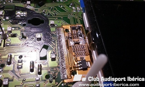

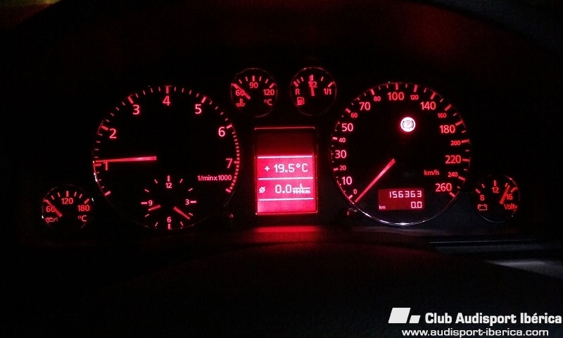

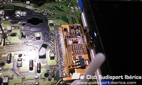

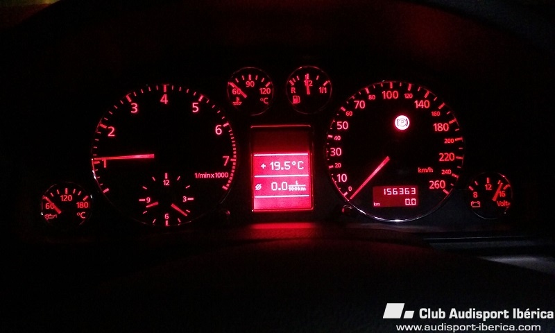

Athabasco Publicado 2 de Octubre del 2015 Denunciar Publicado 2 de Octubre del 2015 Para enviar un cuadro a un sitio que no me dan garantía de reparación y pagar 200 euros creo que prefiero jugármela y hacerlo "a mi manera", sinceramente. Yo cuando envío portátiles a reparar hay tramos de reparación: No se enciende? Se cambia esto y esto, el precio es este, si luego era menos mejor para ellos, si luego era más... son componentes electrónicos que valen una miseria. A ver precisamente menigar es una empresa que se dedica a eso a reparar cuadros y lo que no hacen es ponerte un display xinorris de 30 €. suelen poner el original que se va a cerca de 100 y va con garantia. Yo lo que tenia claro (mi coche no lleva cuadro con fis) es que cuando me decidiera a ponerle uno no seria de desguace por que fijo que si funciona el fis duraria dos dias. Al final me decidi a ponerlo, consegui uno que no le funcionaba el fis por buen precio y pille uno display xinorris de 35 €. que me llegó hace dos dias despues de un mes de espera, hoy me he tirado a la piscina y se lo he soldado yo...... Aqui el resultado.... Responder
A4B51.8T Publicado 2 de Octubre del 2015 Denunciar Publicado 2 de Octubre del 2015 He visto varios tutos por Youtube, y no veo que les pongan estaño, si no la clema a pelo encima de la placa, y dándole calor a los pines hasta que se "fijan", como has preparado el tuyo?? Responder
Athabasco Publicado 2 de Octubre del 2015 Denunciar Publicado 2 de Octubre del 2015 He visto varios tutos por Youtube, y no veo que les pongan estaño, si no la clema a pelo encima de la placa, y dándole calor a los pines hasta que se "fijan", como has preparado el tuyo?? Yo el que he visto y he seguido para hacerlo si le pone, poco, pero le pone y yo tambien le he puesto, si es verdad que como las pistas de la placa I.C. quedan con restos de estaño la aportacion es poca. Yo lo he hecho resiguiendo este: http://1080plus.com/XI6DxQpTonA.video Si es verdad que como yo no tengo la pistola de aire caliente para sacar el fis viejo lo he hecho con el soldador (antes ya habia esperimentado con otro cuadro que tenia) y han quedado restos de las pistas del flexo y que despues de quitarlas ha quedado mas estaño ya que tampoco he hecho como en el video sacarlo con trenza de cobre (bueno lo he intentado pero por lo visto hace tanto tiempo que la tengo que se habrá caducado por que no pillaba estaño, jeje). Lo que si recomiendo es desplazar un poco el flexo de manera que queden las pistas de la placa un milimetro fuera para que suelde bien por las dos caras tal que asi: No pasa nada por que son algo mas largas que las del flexo...... y si me quedó un pelin torcido.... Responder
