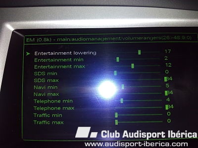

A7TFSI Publicado 24 de Septiembre del 2015 Denunciar Publicado 24 de Septiembre del 2015 Tienes una opción de ver como está el volumen configurado Has entrado en el menú ingeniero? Pulsa CAR y BACK a la vez (Primero CAR ) Saldrá una pantalla verde (como los antiguos pc´s ) Coge la ruta.... creo es asi main/audiomanagement/volumerangers y allí mira la linea entertaiment. Tendrás 2 el min y el max. Lo mismo desde ahí puedes solucionar algo.. Y en la ruta main/audiomanagement/inputgainoffset tendras los valores por defecto de cada fuente de sonido. Saludos Responder

marco66 Publicado 25 de Septiembre del 2015 Autor Denunciar Publicado 25 de Septiembre del 2015 Hola muchas gracias por vuestras respuestas e informacion.he capturado una foto sobre el menu que me citaste A7TFSI y como no entiendo he decidido no tocar nada ,hasta informarme mediante vuestros consejos.un saludo y gracias de nuevo. Responder
A7TFSI Publicado 28 de Septiembre del 2015 Denunciar Publicado 28 de Septiembre del 2015 Marco66, si puedo mañana miro como está configurado el mío y te lo pongo. La próxima vez si quieres tenerlo a mano (o ser precavido por si tocas algo) haz una captura de la pantalla. Aprietas TEL y MEDIA a la vez hasta que las cuatro luces de las 4 teclas que hay alrededor del joystick parpadeen . Te la guarda en formato *.png en la sd 1, pero no se lo cuentes a nadie que es secreto . Al menos para el 3G+ Responder
marco66 Publicado 5 de Octubre del 2015 Autor Denunciar Publicado 5 de Octubre del 2015 hola A7TFSI muchisimas gracia por todo,comparando tu captura con la mia lo tengo bien configurado.gracias de nuevo y muy amable.seguire investigando a ver como puedo darlo mas volumen. Responder
