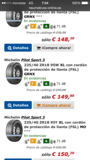

bloky Publicado 26 de Septiembre del 2015 Autor Denunciar Publicado 26 de Septiembre del 2015 Lo malo de montar 19" es que acabo de montar en 18" 2 Michelin pilot sport 3 y me he gastado 400 euros. Y después vi en directo las rotor en negro... Además he tenido un percance en el paragolpes y le montaré el dtm (se lleva 70+IVA respecto al s line, rejillas a parte). Ahora lo que me corre más prisa es aclarar si me servirán los lavafaros de no s line en el dtm. Respecto a las llantas las montaré casi seguro más adelante, y puede que pruebe con 19" ¿saldrían mucho más caras las gomas que mis 235/40/18? Responder
Argentum Publicado 26 de Septiembre del 2015 Denunciar Publicado 26 de Septiembre del 2015 Madre mía 200 pavos por goma, se han pasado pero bien contigo... Responder
bloky Publicado 27 de Septiembre del 2015 Autor Denunciar Publicado 27 de Septiembre del 2015 (editado) 300 cuestan on line + montaje y equilibrado. Ya miraré exactamente cuanto pero si no 400, faltó poco. Pd. Si suelo comprar siempre on line, pero cuando te vas de viaje y los quieres para hoy... Siempre pagas un poco mas. Sin embargo en el kit luk volante bimasa y embrague me gasté 500. Eso sí, al final me tardó en llegar la tira... Editado 27 de Septiembre del 2015 por bloky Responder
Jaume1.8T Publicado 27 de Septiembre del 2015 Denunciar Publicado 27 de Septiembre del 2015 Hombre hay que mirar en muchos sitios, a mí antes del verano monte 4 neumáticos Dunlop Sportmax RT en 235/40/18 XL con protector de llanta más equilibrado montaje y alineado de dirección por 580 en Norauto. Me salió mejor que si hubiera comprado online. Responder
bloky Publicado 27 de Septiembre del 2015 Autor Denunciar Publicado 27 de Septiembre del 2015 Si otras veces incluso he llevado yo los neumáticos pero me iba de vacaciones y con un bebé a bordo, prefiero no apurar. Si termino adquiriendo las rotor, miraré a fondo. Eso seguro [emoji23] Responder
