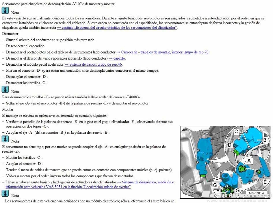

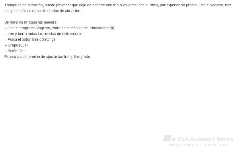

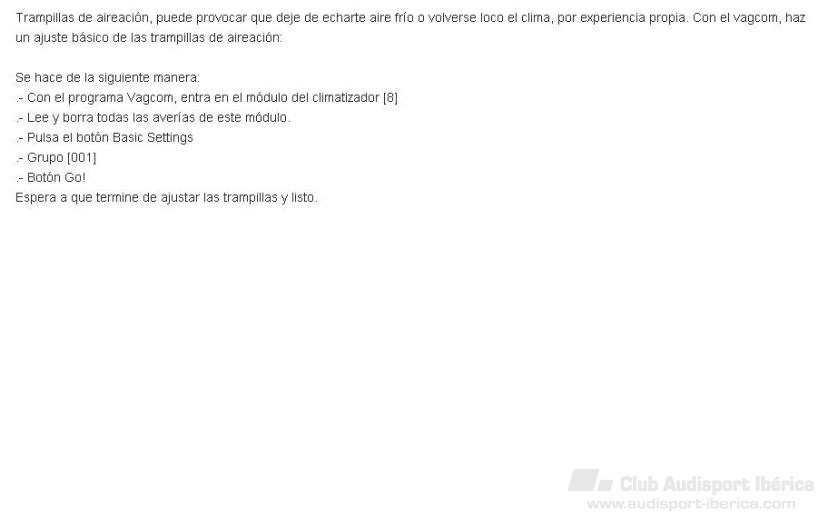

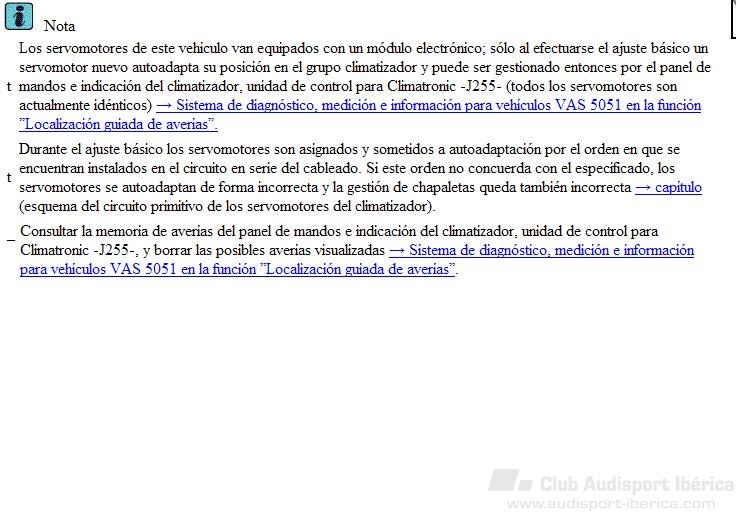

matraca Publicado 4 de Marzo del 2016 Denunciar Publicado 4 de Marzo del 2016 toño puedes explicar lo de las trampillas de aireacion¿?¿?¿?¿?¿?¿? en mi coche le entran muchos olores de fuera, por ejemplo cuando alguna carcocha acelera y saca mil de humo!!!!!!!!!!!! pues yo llego a oler ese humo (no mucho claro pero algo).... puede que sea de eso o no tiene nada que ver¿?¿?¿?¿? Pablo una pregunta,utilizas mucho esta función? o casi nunca? Toño se refiere a; ( con su permiso) Reseteo de las trampillas de aireación Esto es producido por varios factores, uno puede ser porque las trampillas quedan interrumpidas en algún momento cuando tú apagas tu coche por ejemplo con el clima puesto. Cada vez que lo enciendes de nuevo, esas trampillas deberían haber efectuado su rearme inicial. Tienes una manera de solucionar este problema cuando esto ocurre, resetear con vag esas trampillas porque por decirlo de una manera, están algo locas..... Este es el error que veras reflejado con el vag: ------------------------------------------------------------------------------- Address 08: Auto HVAC (J255) Labels: Redir Fail! Part No SW: 8T1 820 043 AM HW: 8T1 820 043 AM Component: KLIMA 1 ZONE Revision: A0000000 Serial number: Coding: 34010000 Shop #: WSC 06335 000 00000 VCID: 7CF7127BFF1EBCFEC8B-8029 1 Fault Found: 00710 - Defroster Flap Positioning Motor (V107) 001 - Upper Limit Exceeded Freeze Frame: Fault Status: 01100001 Fault Priority: 3 Fault Frequency: 1 Reset counter: 164 Mileage: Time Indication: 0 Date: Time: 20:33:01 Freeze Frame: Voltage: 14.00 V Temperature: 27.0°C Temperature: 18.0°C Count: 11257 Count: 22627 Bin. Bits: 01000000 Bin. Bits: 10000011 Time: 255.00 s Esta es su corrección mediante vag El primer síntoma que tu aprecias, es cuando pones el aire no acaba de salir al que tu deseas, puede ocurrir que pongas aire caliente y te salga frio o viceversa, y tu digas QUE PASA? Responder
matraca Publicado 4 de Marzo del 2016 Denunciar Publicado 4 de Marzo del 2016 Esto llega un momento que es irreversible ni con vag lo podrás solucionar y tendrás que pasar por un taller a que te sustituyan ese servomotor, porque llega un momento que ya ha dicho.....no puedo más. Mi consejo y mi experiencia es que nos acostumbremos a desconectar el clima antes de retirar la llave, y de esta manera evitar esta serie de futuros problemas. Yo en tu lugar, por el fallo que as descrito, es que quizás deberías utilizar más el clima en modo AUTO, o quizás ese tipo de re-circulación. Si algún compañero cree que estoy equivocado, os ruego corrijáis mi error ( no soy un experto) Un saludo a todos Responder

Asturias Publicado 5 de Marzo del 2016 Autor Denunciar Publicado 5 de Marzo del 2016 Hola pablo. Ya se me adelanto matraca jajajaja Pero como bien te dice él tu problema creo k nada tiene k ver con el mio. Pues el mio era lo k el detalló. El clima hacia lo que queria Lo solucioné gracias a que matraca me orientó y me dijo esos pasos. Y a que desp un forero del A4 B8 (tineo) lo ejecutó. Aunke a Tineo no hacia falta orientarlo. Fue meter el vag, leer fallo en clima y hacer un reset del mismo. 5 min Hasta la fecha funciona perfectamente. Desde aqui aprovecharar y darvlas gracias a ambos (tineo y matraca) En cuanto al problema k dices tu de olores. Yo me inclinaria mas por tema filtros. Bien sea el antipolen o el del habitaculo Intentalo con el vag y nos dices. Pero si no te va, yo te recomendaria este producto para la limpieza de todo el sistema del clima http://www.carcarepassion.com/es/kit-eliminacion-de-olores-de-aire-acondicionado y a ver k tal. Chao chao Responder
matraca Publicado 5 de Marzo del 2016 Denunciar Publicado 5 de Marzo del 2016 Hola pablo. Ya se me adelanto matraca jajajaja Pero como bien te dice él tu problema creo k nada tiene k ver con el mio. Pues el mio era lo k el detalló. El clima hacia lo que queria Lo solucioné gracias a que matraca me orientó y me dijo esos pasos. Y a que desp un forero del A4 B8 (tineo) lo ejecutó. Aunke a Tineo no hacia falta orientarlo. Fue meter el vag, leer fallo en clima y hacer un reset del mismo. 5 min Hasta la fecha funciona perfectamente. Desde aqui aprovecharar y darvlas gracias a ambos (tineo y matraca) En cuanto al problema k dices tu de olores. Yo me inclinaria mas por tema filtros. Bien sea el antipolen o el del habitaculo Intentalo con el vag y nos dices. Pero si no te va, yo te recomendaria este producto para la limpieza de todo el sistema del clima http://www.carcarepassion.com/es/kit-eliminacion-de-olores-de-aire-acondicionado y a ver k tal. Chao chao si me dijiste......ya creare yo un hilo, y macho estas muy liado como siempre A parte conteste a pablo, porque tu andas pachucho..... y como siempre me pase en la breve explicación Y creo que a pablo, le gusta arrimarse mucho a los coches que tiene delante Haber que nos contesta, buen finde Responder

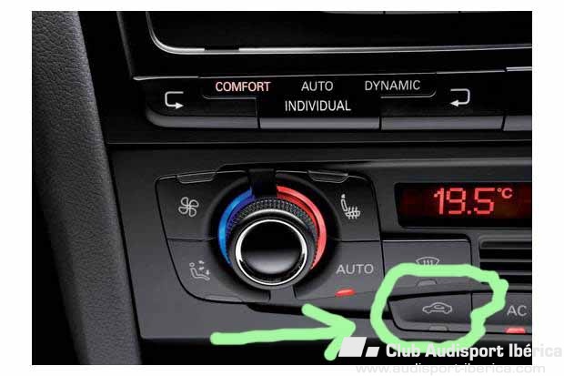

gonzalez_pablo Publicado 7 de Marzo del 2016 Denunciar Publicado 7 de Marzo del 2016 leyendo, lógicamente caigo en que no tienen nada que ver las trampillas... pero no tiene nada de malo resetearlas de vez en cuando no¿?¿? mire el tema del filtro interior, lo desarme le di unos golpes contra el suelo... suavemente claro esta, y nada a ver si por ahí viene el tema... y la otra opción es no acercarme tanto... pero es que los q5 en salida necesitan el rebufo jajajajajaj Responder
matraca Publicado 7 de Marzo del 2016 Denunciar Publicado 7 de Marzo del 2016 (editado) :lol: Yo creo pablo, que al no utilizar esa re-circulación, dejas entrar por así decirlo, el aire directo de la calle, por ese motivo la percepción de los olores. Yo esa re-circulación la suelo utilizar mas en ciudad, por el motivo que te e comentado, cuando salgo a carretera la desconecto. Un saludo Fernando alonso Solo resetear en caso necesario, ya sabes cuando percibas síntomas de variaciones de las temperaturas al poner el clima. Editado 7 de Marzo del 2016 por matraca Responder
