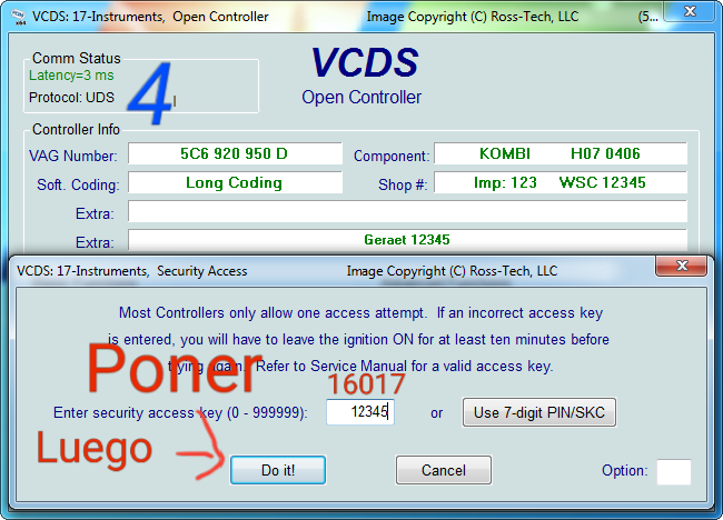

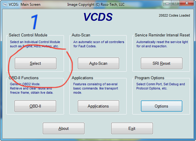

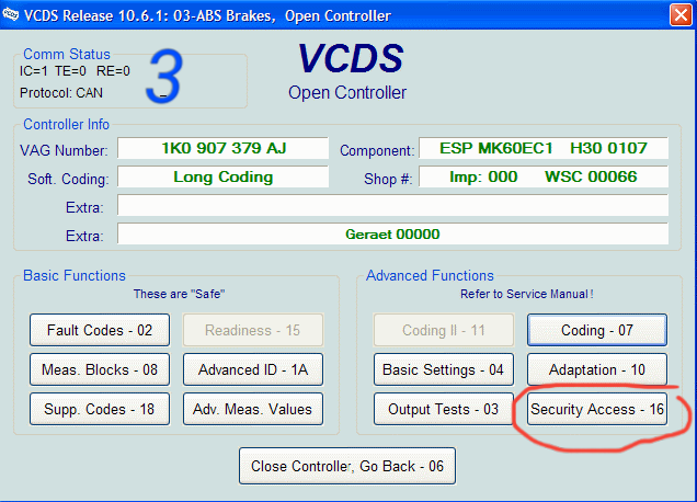

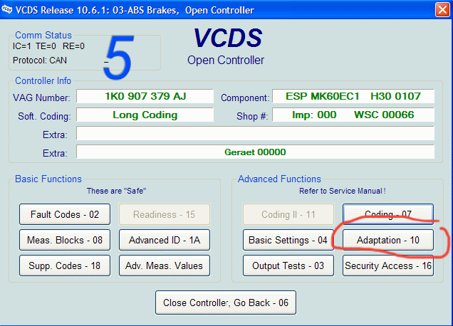

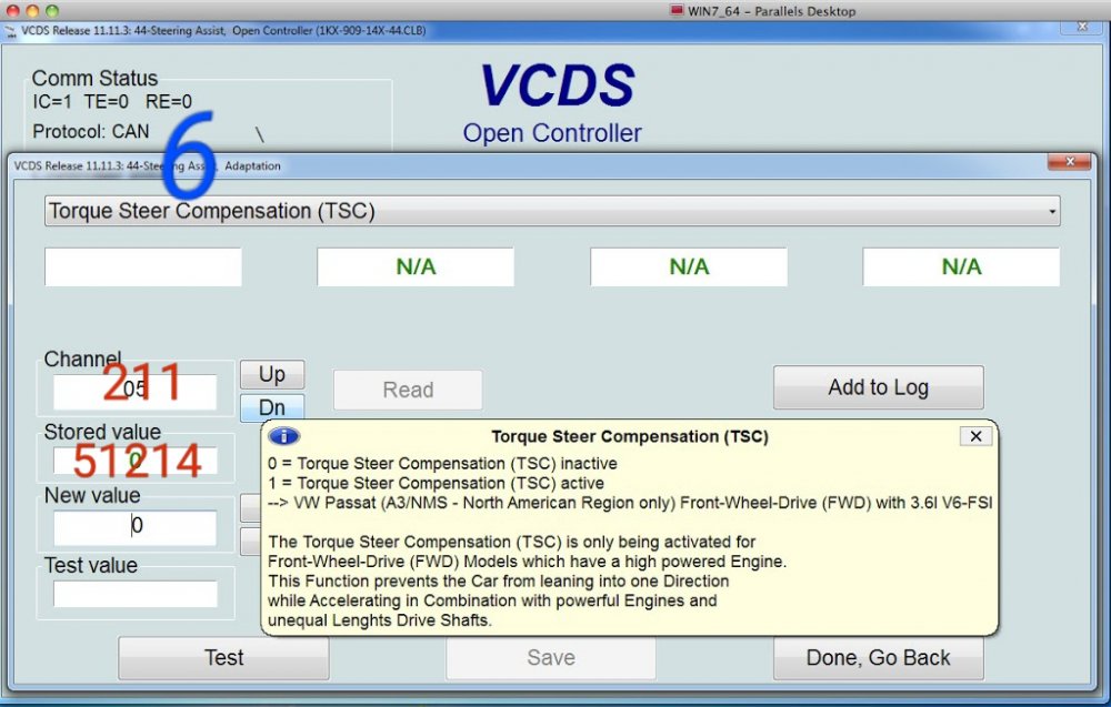

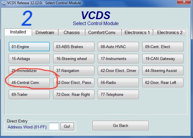

matraca Publicado 20 de Abril del 2018 Denunciar Publicado 20 de Abril del 2018 @alfredo No puedo ADJUNTAR pantallazos por privado, no se que narices pasa. Sigue la ruta: Si aparecen pantallazos de otras funciones como brakers, en estas imagenes de muestras no hagas caso... La idea te va a quedar clara😉 CANAL 211 LUZ MATRICULA VALOR ACTUAL 51214 TIENES varias opciones Prueba estas, en NEW Value, te paso diferentes intensidades. 38414 a un 75%(esta te irá de perlas) 25614 a un 50% 16430 a un 30% Luego SAVE y arreando. Lo siento....no pude enviarlo de otro modo. Suerte y ya sabes donde encontrarme, saludos. Responder
alfredo Publicado 7 de Mayo del 2018 Denunciar Publicado 7 de Mayo del 2018 @matraca Hecho y funcionando!!! Muchas gracias por la ayuda!!! Responder

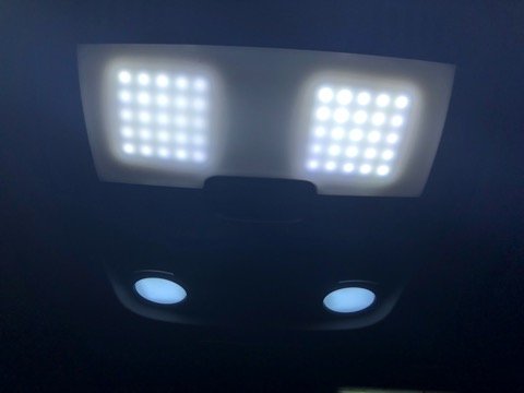

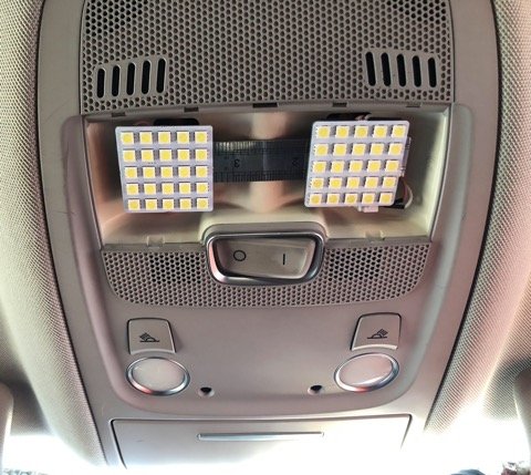

carsanlo Publicado 14 de Junio del 2018 Denunciar Publicado 14 de Junio del 2018 Cambiando bombillas me decidí por hacerlo a lo grande y puse dos paneles de led smd lo mas grandes que pude (25+25=50smd) en el central y en los dos circulos pequeños otras dos placas de 9 smd cada una. El resultado impresionante, como el foco de un estadio jeje. Responder
carsanlo Publicado 14 de Junio del 2018 Denunciar Publicado 14 de Junio del 2018 Aunque se pueden pegar al soporte de la bombilla le instale una varilla pegada con silicona caliente y sobre ella fijé los dos paneles. El plástico cierra perfectamente. Responder
