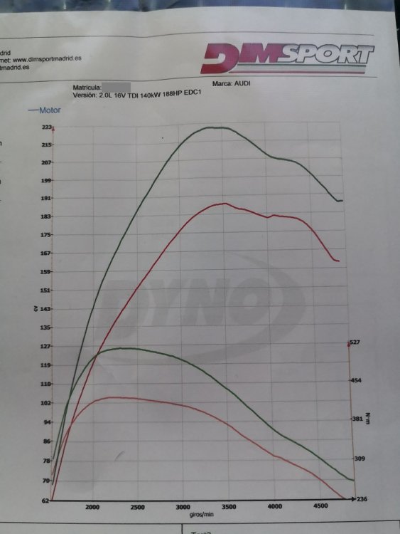

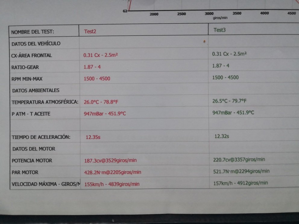

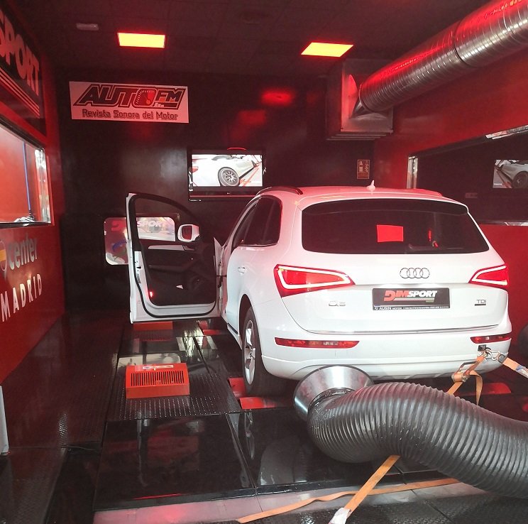

Arramion Publicado 8 de Septiembre del 2020 Denunciar Publicado 8 de Septiembre del 2020 Bueno, a la vista del magnifico éxito que tienen los mensajes de este foro y la respuesta de los miembros... a mi anterior mensaje no le habéis hecho ni puñetero caso ...yo no decaigo y sigo enseñando las cosillas que le voy haciendo a mi coche. Hoy lo he pasado por DIMSport Madrid (en Pinto), para solucionarle la pereza que ya se le conoce a este modelo en el acelerador, y que a mi me resultaba insoportable (viniendo de un X3 con mucho mejor respuesta pero con menos caballos) para darle algo mas de brío en marchas cortas y de paso retocarle algo la potencia y la curva del par. Todo muy suave, sin arriesgar en nada para no perjudicar el motor. Lo que los entendidos en reprogramaciones llaman un "Stage 1". La verdad es que son gente muy seria, me han tratado muy bien, tanto Antonio con el coche, como Rania en la atención, ofrecen una garantía de 3 años y las repros son totalmente personalizadas para cada coche y según lo que pida el cliente. El precio es bastante ajustado, para lo que he visto en otros sitios y tienen algo que no tienen otros... el banco de potencia es 4x4, lo que para nuestros Q's con tracción Quattro es perfecto. En el primer test el coche a arrojado unos datos de 187,3Cv de potencia y 428Nm de par motor. En el tercer test, con la repro ya instalada, ha dado un resultado de casi 221Cv de potencia y casi 522Nm de par... ¡¡¡eso si que es un salto!!! El caso es que después de probarlo, la respuesta del pedal del acelerador es magnifica. Mucho mas alegre en marchas cortas, que en el fondo era lo que buscaba.. Os dejo unas fotos del resumen que te entregan con los datos y la curva y una foto del coche en el banco. Un saludo a todos y hasta otra. Arramion. Responder

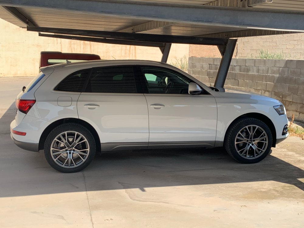

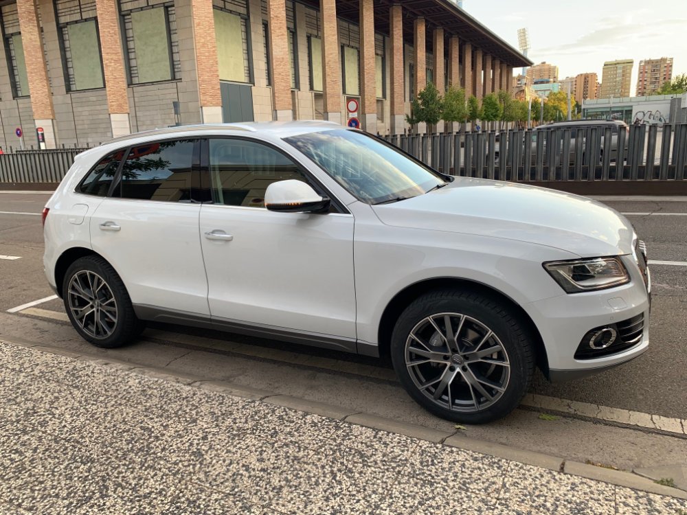

STS.ALBATROS Publicado 28 de Septiembre del 2020 Denunciar Publicado 28 de Septiembre del 2020 Cambio de llantas de 18" a 20" Responder
Arramion Publicado 6 de Octubre del 2020 Denunciar Publicado 6 de Octubre del 2020 Joer!!!... parece otro. Quedan expectaculares... ¿precio? Responder
STS.ALBATROS Publicado 26 de Octubre del 2020 Denunciar Publicado 26 de Octubre del 2020 En 6/10/2020 a las 22:53, Arramion dijo: Joer!!!... parece otro. Quedan expectaculares... ¿precio? Hola, https://www.llantasonline.es/epages/17707068.sf/es_ES/?ObjectPath=/Shops/17707068/Products/GMP-GUNNER-AD Saludos. Responder

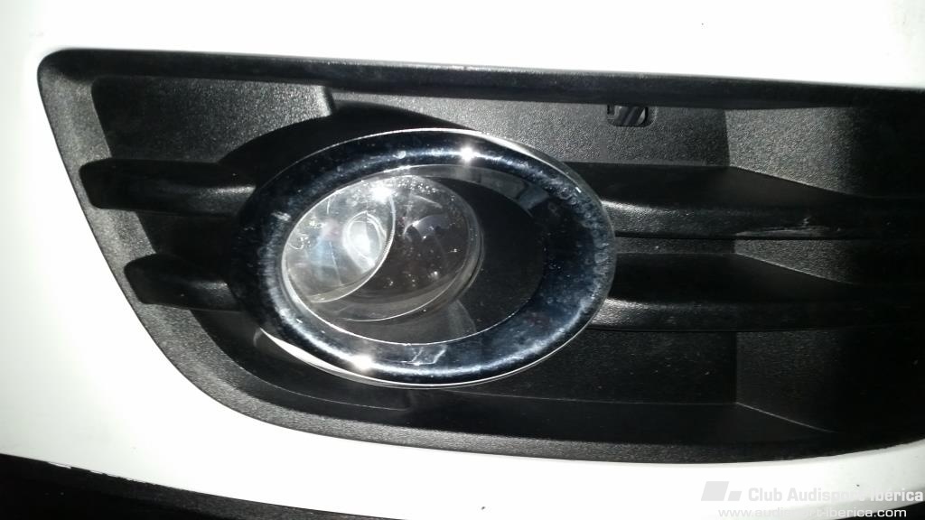

NEBIL Publicado 15 de Enero del 2023 Denunciar Publicado 15 de Enero del 2023 En 8/1/2016 a las 17:43, gonzalez_pablo dijo: cromado luces antiniebla (tipo S-line) Bunas, ¿de donde lo compraste?, busque por todo aliexpress y no encuentro para Q5 Responder
