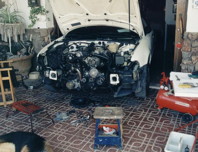

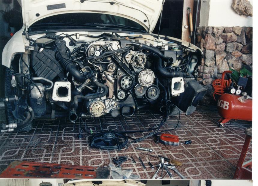

AGC Publicado 7 de Mayo del 2005 Denunciar Publicado 7 de Mayo del 2005 (editado) Ya sé que un 1.8T no es lo mismo que un 2.5 TDI, pero al primero le cambié yo todas las correas cuando cumplió los 120.000 Km, como dice el manual. Cuando se las llevé a un mecánicpo de confianza para que me dijera que opinaba del estado, me dijo que no parecía que tuvieran esos km, que las encontraba muy bien. A ese mismo mecánico le pregunte si ya que iba a cambiar correas era recomendable cambiar la bomba, y me preguntó si tenía algún problema, al decirle que no, me miró con cara de estrañeza, como diciendo - ¿y para qué la quieres cambiar?. No sé si hice bien o no, pero no se la cambié. A lo mejor lo de la bomba es lo mismo que pensar que hay que cambiar las pastillas de freno cada vez que cambias de gomas, porque como tienes que desmontar la rueda de todas formas. ¿no será lo de la bomba del agua un saca duros de los mecánicos? No tengo ni idea, la verdad. Bueno, pues con paciencia y en mas o menos 1 día cambiamos las correas, rodillos y tensores de mi a4 1.8T con 120.000 km. Busco alguna fotillo que en su día puse en el foro y la cuelgo de aquí. Editado 7 de Mayo del 2005 por AGC Responder
AGC Publicado 7 de Mayo del 2005 Denunciar Publicado 7 de Mayo del 2005 Bueno, aquí van una fotiquis: number one: Responder

P.J.P. Publicado 8 de Mayo del 2005 Denunciar Publicado 8 de Mayo del 2005 yo hace poco compre mi V6 Tdi y en parte me costo decidirme por los gastos de mantenimiento. antes de comprarlo pregunte en Audi que costaria cambiar la correa y me dijeron que aprox 1200 euros pregunte en mi taller del barrio de confianza y como mucho podria dejarmelo en 600 euros sin cambiar bomba al parecer como veis en las fotos es muy cara la mano de obra ya que hay que desmontar medio coche en fin... ahora vivo momentos de gloria cuando me toque ya veremos...... envidio a la gente como vosotros que os poneis manos a la obra en casa con toda esa parafernalia de mecanica, de veras que os envidio :clap1: Responder
