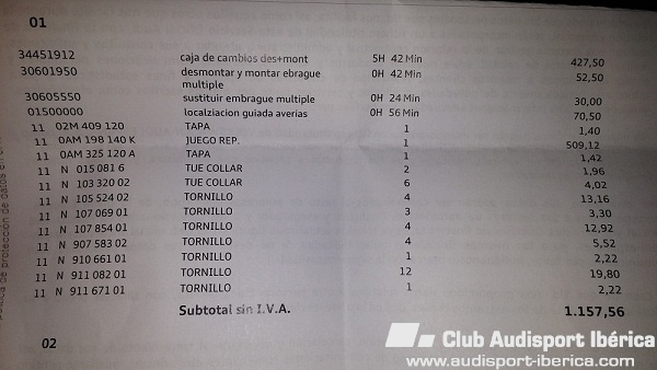

Con la ventanilla abierta se oye perfectamente, y para colmo lo tengo en el taller por que tiene una vibración entre segunda y tercera al salir desde parado, rotondas etc.
me han dicho que van a cambiar piezas del embrague que parece que vienen en un kit. Esto es algo que le pasa a los de 7, no es el primer caso que oigo.

Bueno pues adjunto la factura de la reparación por la vibración entre 2 y 3, menos mal que esta en garantía.

¿Tienes el de 7v ó el de 6v?, por que según he leído por ahí este problema suele pasar en los de 7v.

Todos los S3 tienen la de 6v, con los discos bañados en aceite. De hecho su mantenimiento (cambiar el aceite) es el más caro de todos los puntos. Pero se hace cada 90.000km si no me equivoco.
