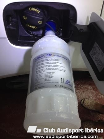

meganedci Publicado 7 de Octubre del 2015 Denunciar Publicado 7 de Octubre del 2015 Hola, yo tengo un 2.0 tdi 150, de este año, y me lo he tenido que rellenar con 13.000 km. Inicialmente fui a un concesionario y compré esta botella que tiene un adaptador para el depósito, pero sale muy caro. Me compré un embudo curvo y me fui a una gasolinera cercana que tiene para repostar los camiones. Le dije que era para este coche, y muy amablemente me acopló a la manguera un metal o un imán, no lo se exactamente, porque me dijo que sino no saldría el adblue, y así lo pude rellenar hasta completar el depósito. El precio por su puesto mucho más barato, a 0,64 el litro. El comercial cuando me entregaron el coche, me dijo que duraría hasta la revisión. Como no fue así, le llamé cuando me saltó el aviso, y me dijo, "es que quizás de fábrica no sale lleno el depósito, ya sabes, como el de gasóleo... Pero ahora si lo llenas te tiene que durar 25-30.000 km." Ya se verá. La foto que tengo es de la botella inicial que se enrosca directamente a la boca del depósito. Recomiendo ir a gasolinera en lugar de concesionario. Un saludo Responder
xeron Publicado 8 de Octubre del 2015 Denunciar Publicado 8 de Octubre del 2015 Hola, yo tengo un 2.0 tdi 150, de este año, y me lo he tenido que rellenar con 13.000 km. Inicialmente fui a un concesionario y compré esta botella que tiene un adaptador para el depósito, pero sale muy caro. Me compré un embudo curvo y me fui a una gasolinera cercana que tiene para repostar los camiones. Le dije que era para este coche, y muy amablemente me acopló a la manguera un metal o un imán, no lo se exactamente, porque me dijo que sino no saldría el adblue, y así lo pude rellenar hasta completar el depósito. El precio por su puesto mucho más barato, a 0,64 el litro. El comercial cuando me entregaron el coche, me dijo que duraría hasta la revisión. Como no fue así, le llamé cuando me saltó el aviso, y me dijo, "es que quizás de fábrica no sale lleno el depósito, ya sabes, como el de gasóleo... Pero ahora si lo llenas te tiene que durar 25-30.000 km." Ya se verá. La foto que tengo es de la botella inicial que se enrosca directamente a la boca del depósito. Recomiendo ir a gasolinera en lugar de concesionario. Un saludo Tomaré buena nota de ello. A ver con cuantos kms me salta a mi. Gracias. Responder

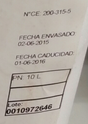

Achinet Publicado 10 de Octubre del 2015 Denunciar Publicado 10 de Octubre del 2015 Buscando estos días gasolineras que tuviesen surtidor de AdBlue para tener el punto de repostaje localizado, me he encontrado con una sorpresa. Bueno, varias. - de momento no he encontrado gasolineras con surtidor, pero sí con garrafas de 10 litros. - me he dado cuenta de que EL ADBLUE CADUCA...[emoji33] [emoji33] Si como dice meganedci por ejemplo, que la previsión a depósito lleno pueden ser unos 30.000 kms, y suponiendo que los hagamos en año y medio por ejemplo, el AdBlue se nos podría perfectamente caducar en el depósito, ¿qué ocurriría entonces? Los que he encontrado tienen una caducidad de un año. ¿Qué opináis? Enviado desde mi SM-N910F mediante Tapatalk Responder
Achinet Publicado 10 de Octubre del 2015 Denunciar Publicado 10 de Octubre del 2015 En el caso de la foto que adjunto, le quedan 8 meses para caducar... Enviado desde mi SM-N910F mediante Tapatalk Responder
