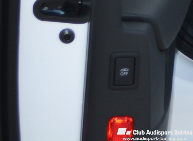

maalni Publicado 29 de Septiembre del 2015 Denunciar Publicado 29 de Septiembre del 2015 Hola compañero. Eso no quiere decir que lleves alarma todos los b8 llevan ese led para llevar alarma deberias llevar 2 botones en el lateral de la puerta del conductor si no me equivoco. Un saludo Responder
txemad Publicado 29 de Septiembre del 2015 Denunciar Publicado 29 de Septiembre del 2015 Si es volumetrica, cierra el coche con las ventanillas bajadas y despues de 30-40 segundos que este parapadeando el led, mete el brazo por la zona del retrovisor, y si tienes te saltara. Asi lo probe yo en el concesionario y si que salto.... Mira tambien a ver si tienes el boton de activar/desactivar en el lateral de la puerta del conductor (si no tienes, no deberias llevarlo). Responder
Ernest86 Publicado 29 de Septiembre del 2015 Autor Denunciar Publicado 29 de Septiembre del 2015 Pues creo que no tengo los botones a la puerta del conductor..asi que no llevo alarma..yo que queria configurar con el vag com el sonido de abrir y cerrar las puertas jejeje Responder
Ocio Publicado 30 de Septiembre del 2015 Denunciar Publicado 30 de Septiembre del 2015 Pues creo que no tengo los botones a la puerta del conductor..asi que no llevo alarma..yo que queria configurar con el vag com el sonido de abrir y cerrar las puertas jejeje Algo así..... Responder
