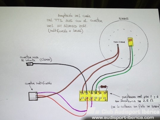

Dr. West Publicado 18 de Febrero del 2016 Autor Denunciar Publicado 18 de Febrero del 2016 No tendrás imágenes por casualidad de como va colocada la resistencia no? Saludos Enviado desde mi Nexus 6P mediante Tapatalk Ahí te va el esquema de cómo va instalada la resistencia... Desde Iphone 6S Plus 128gb Responder

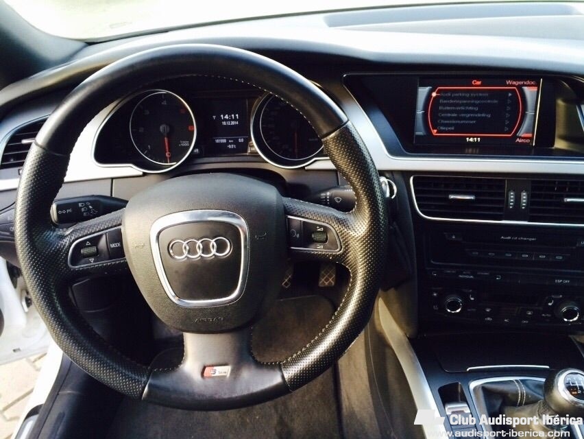

David Barcelona Publicado 8 de Marzo del 2016 Denunciar Publicado 8 de Marzo del 2016 A ver, me explico mejor, para intentar no hacerte mucho tiempo :-) Adjunto foto del volante que yo tengo, que es de un audi a5 coupe del 2008, sin levas, y multifunción. Lo primero, y dando por hecho que es un cambio como el tuyo (de un volante como este, que entiendo que al igual que el tuyo es de la plataforma B8? por el volante de un audi tt mk3), es solucionar el tema del airbag, que entiendo que el problema reside en que tenemos que pasar (electrónicamente hablando) de un airbag de doble etapa a uno monoetapa, y para ello hay que hacer lo que pones en el esquema que también adjunto. Posteriormente viene la labor de auténtico manitas, que sería adaptar la electrónica del volante inicial a la electrónica del multifunción del nuevo volante. Entiendo que esto, si estamos dispuestos a sacrificar los mandos multifunción, no pasaría nada, simplemente no funcionarían?? Si todo lo que he expuesto es correcto, lo único que me gustaría saber, es si mi volante es igual que el que tú tenías, para saber a ciencia cierta lo que tengo que hacer cuando me lanze a comprar este, que la verdad estoy enamorado de él :-) Responder
David Barcelona Publicado 8 de Marzo del 2016 Denunciar Publicado 8 de Marzo del 2016 Este es el conexionado que comentaba antes.... Responder
Dr. West Publicado 15 de Marzo del 2016 Autor Denunciar Publicado 15 de Marzo del 2016 A ver, me explico mejor, para intentar no hacerte mucho tiempo :-) Adjunto foto del volante que yo tengo, que es de un audi a5 coupe del 2008, sin levas, y multifunción. Lo primero, y dando por hecho que es un cambio como el tuyo (de un volante como este, que entiendo que al igual que el tuyo es de la plataforma B8? por el volante de un audi tt mk3), es solucionar el tema del airbag, que entiendo que el problema reside en que tenemos que pasar (electrónicamente hablando) de un airbag de doble etapa a uno monoetapa, y para ello hay que hacer lo que pones en el esquema que también adjunto. Posteriormente viene la labor de auténtico manitas, que sería adaptar la electrónica del volante inicial a la electrónica del multifunción del nuevo volante. Entiendo que esto, si estamos dispuestos a sacrificar los mandos multifunción, no pasaría nada, simplemente no funcionarían?? Si todo lo que he expuesto es correcto, lo único que me gustaría saber, es si mi volante es igual que el que tú tenías, para saber a ciencia cierta lo que tengo que hacer cuando me lanze a comprar este, que la verdad estoy enamorado de él :-) Exacto, así es. El volante es el mismo que tuve yo. Y todo lo que comentas así es. Si no te quieres pegar la paliza de adaptar los mandos el airbag se puede adaptar con el esquema de arriba sin ningún problema. Desde Iphone 6S Plus 128gb Responder

benitouris Publicado 30 de Septiembre del 2016 Denunciar Publicado 30 de Septiembre del 2016 MUCHAS GRACIAS DR WEST. Este seria el invento que voy hacer,poner un achatado en un Q5,y mi intención es usar el cable del del volante de tres radios original del Q5,ya que el del otro no encaja. Hola David al final te funciona el volante en el q5 tengo un volante de 8v y se lo estoy poniendo pero no me funciona el multifunction . Tienes un número de teléfono y te explico te pago.un saludo Enviado desde mi SM-N910F mediante Tapatalk Responder

alberto00 Publicado 1 de Septiembre del 2020 Denunciar Publicado 1 de Septiembre del 2020 (editado) On 9/30/2015 at 4:25 PM, Dr. West said: Instalación del cable de serie del A4 Allroad con multifuncion... ... Hola, estoy queriendo hacer algo similar pero éste diagrama creo es para el A4 B8.5 2012 facelift con airbag cuadrado, mientras tengo un a4 B8 2011 prefacelift con el airbag mas cuadrado, me gustaria saber si tienes el esquema similar para éste prefacelift? o cuales son las diferencias a tener en cuenta? gracias Editado 1 de Septiembre del 2020 por alberto00 Responder
