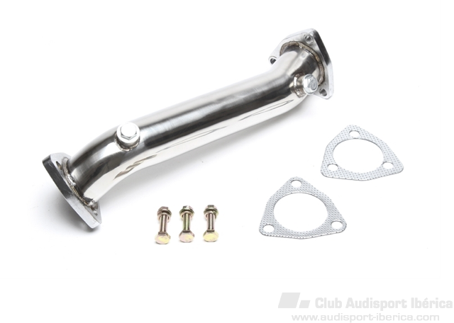

jotah_quattro Publicado 30 de Septiembre del 2015 Denunciar Publicado 30 de Septiembre del 2015 Buenas a todos, despues de tantisimo tiempo, vuelvo a entrar a poneros como esta el coche ahora mismo y voi con mi pequeña dudilla, voi justamente ahora a primeros de mes a ponerle la suspension al coche y la linea de escape... Tema suspension: Mis dudas son las siguientes, pensando que la K-sport podia traer las copelas regulables, y viendo posteriormente que no, descarte la opcion, entonces no quiero gastar tanto, mira la TA-tecnhix que ofrece innocar-parts, queria que me hablarais en primera persona de esa suspension o bien asesorar para poner otra sin llegar a precios como kw o bilstein b14, etc... Tema Escape: Yo resido en Asturias, Gijon, conn lo cual me acerque a talleres laviana a que me asesoraran, y bueno la conclusion que saque, llevandoles yo la dont pipe puesta que ellos no me la ponen, es que tienen que ir probando para ver el sonido que pueda ir quedando estando yo ayi para que quede a mi gusto, hasta ahi todo bien, la duda me surge en si coger y tirar linea desde la dont pipe asta atras de acero inox con su silencioso trasero o bien lo que ellos me asesoran es, poner la dont pipe, mantener el escape de serie hasta el ultimo silencioso y cambiar el ultimo nada mas. Y mas que nada es para que me asesoreis en este tema ya que ando perdido un poco, lo que pude leer es que tiran linea de 65mm de atras alante y muchos montan magnaflow como ultimo solencioso en estos audis, mas nose. Gracias de antemano chicos y chicas, os agradezco me aclareis un poco esto para poder poner algo sin llegar a arrepentirme, o no quedar a mi gusto, muchisimas gracias. Si sirve de ayuda el sonido que quiero es deportivo, sin llegar a sonar a mira que parece que viene un saxo sin escape jeje Responder
A4B51.8T Publicado 1 de Octubre del 2015 Denunciar Publicado 1 de Octubre del 2015 (editado) Sobre esa suspensión poco te puedo decir, mas que algunos comentarios positivos de compañeros que la llevan instalada y muy contentos con ella, me imagino que lo sabrás, que hay que homologarla. La Blistein B12 Pro Kit, amortiguadores y muelles es lo que últimamente se habla por el foro, es una maravilla, de precio ronda los 649€ puesta en casa, no es un precio alto para la suspensión que es, también si vas a una tienda de calle, te intentaran cobrar 900€ o mas y de altura final queda perfecto. El escape también tendrías un problema, la domwpipe (supresor de catalizador) no pasa la ITV, por tema de gases, ya sin contar con el resto de la linea de escape. Mi consejo, que compres un catalizador deportivo de 200 zeldas, pasa la ITV y en rendimiento y sonido poca diferencia hay entre el supresor y deportivo, restante de la linea en 2,5" (63mm) silencioso intermedio (con opción a tubo recto) y silencioso final, menos restrictivos, con esto deberías tener un sonido bonito sin ser para nada exagerado, también depende el tipo de silenciosos que montes, si son para sonido si sonaran mas de lo que esperas, pero unos sencillos sera suficiente, aparte que igual hasta pasas la ITV si en gases ni sonido canta mucho. Con un buen audio, se escucha perfectamente. Editado 1 de Octubre del 2015 por A4B51.8T Responder

A4B51.8T Publicado 1 de Octubre del 2015 Denunciar Publicado 1 de Octubre del 2015 (editado) Ya que mencionas lo del nervio y embrague en las ultimas, podrias meterle un stage2 de Tech Racing, anulas el bimasa, algo problematico si vas a prepararlo ya que puede romper con facilidad, y montas volante rigido, disco reforzado, prensa reforzada y bute, te aguantaria sobrado una repro standar y un stage2 hasta 350 nm de par, al ser volante rigido le quitas 7 kg de peso, con lo que subiria mas rapido de vueltas, ya no hablo repro jeje. Si solo buscas estetica mirate entonces la que mencionas, van sobradas, aun que en rendimiento no es lo mismo que una B12 pero en ocasiones mejor que la de serie lo es. El escape pues mira las opciones, 63mm de tuberia segun lei en su tiempo, es suficiente hasta 250cv, el poner un cata deportivo seria para crear unas minimas restrincciones y que no desahogue demasiado rapido, otro dato importante tanto sea supresor de catalizador o catalizador deportivo, que las toberas de conexion al turbo y a la bajante sean en 3" para despejar la calor lo maximo posible del turbo al resto del escape y que este no sufra de temperaturaa tan altas como le pasa de serie, de hay para atras pues lo vas viendo. Conversion de bobinas Tfsi es una buena actualizacion sobretodo si vas a reprogramar. Editado 1 de Octubre del 2015 por A4B51.8T Responder
jotah_quattro Publicado 1 de Octubre del 2015 Autor Denunciar Publicado 1 de Octubre del 2015 la dont pipe seria esta excatamente, y lo del volante aligerado quitando el bimasa etc ya me lo comentaron en su dia, pero a todo el mundo de por mi zona que lo sopesamos, siempre habia contras, caja de cambios con tembleque, cambiar a valvulina mas espesa, reforzar tacos motor, etc que la verdad se me habian quitado las ganas, de hay hacerlo en kevlar o ceramico, pero ni lo escuche para nuestros audis un ceramico Responder
A4B51.8T Publicado 1 de Octubre del 2015 Denunciar Publicado 1 de Octubre del 2015 Mi domwpipe no tenia curvas en forma de S, si no al mismo sentido con diferente inclinacion. El anular el bimasa lo ha echo un compañero hace unos dias, a mayores de la mecanica, toca cambiar valvulina en principio por la especifica para renovar propiedades, cambiar el rodamiento de agujas que va dentro del volante motor por que ya tendra holguras del tiempo y el eje primario vaya centrado. No ha comentado nada de ruidos, ni temblores ni nada por estilo, solo mantenimientos, los tacos de caja de cambios y motor si estan bien lo que aguanten hasta que les toque cambio por desgaste. El stage2 que te comento tienen 2 tipos, el organico (kevlar) y el de palas (ceramico) los precios son 714€ organico, casi 900€ ceramico. Si lo importas desde USA pagando aduanas y tal, 535€ aprox, pero garantia tendrias que enviarlo a donde lo compraste, Tech Racing son de la Coruña y cualquier cosa solucionas directamente. Para mas dudas. Kit de embrague para un 1.8t quattro - Audi A4 B5 (1995-2001) - Audisport Iberica - http://www.audisport-iberica.com/foro/topic/346297-kit-de-embrague-para-un-18t-quattro/ Responder
