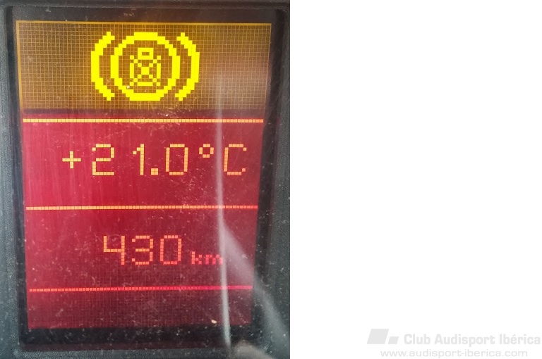

a34323 Publicado 2 de Octubre del 2015 Denunciar Publicado 2 de Octubre del 2015 cual es el fallo? Puedes poner foto? No me suena ese fallo. Responder

a34323 Publicado 5 de Octubre del 2015 Denunciar Publicado 5 de Octubre del 2015 Si, correcto! Pero eso es cuando encienden a la vez las tres luces, el solo tiene en fis amarilla de freno y eso es pastilla fijo Salva Es que es lo que yo creo. Que el compañero no tiene ninguna luz de freno fundida porque si le falla luz sale una bombillita en el fis. El resto tiene que ver con avisos de centralita, pastillas o el conmutador del pedal. Responder
rafa84 Publicado 5 de Octubre del 2015 Autor Denunciar Publicado 5 de Octubre del 2015 Gracias por las respuestas, en el taller le pusieron la máquina y me dijeron que no les salia fallo ninguno, también comprobaron el interruptor del pedal de freno y estaba bien. Este es el fallo que me sale en el fis. Responder

golfinho Publicado 6 de Octubre del 2015 Denunciar Publicado 6 de Octubre del 2015 Eso es si o si aviso de bombilla fundida, además no todas las bombillas llevan canbus, asi que pocas opciones hay. Haz una prueba, enciende el coche sin poner luces y sin tocar pedal de freno, dejalo así un rato y verás como no se enciende. Después prueba a tocar el pedal de freno, si se enciende la luz, ya tienes la respuesta, si sigue sin encenderse, pon las luces de posición, espera, y sino pones cortas. Si el testigo se enciende encendiendo el coche sin tocar pedal de freno y sin poner las luces entonces es otro problema que causa una señal de aviso errónea, como por ejemplo cuando se va el interruptor del freno Responder
rafa84 Publicado 13 de Octubre del 2015 Autor Denunciar Publicado 13 de Octubre del 2015 Hola de nuevo, no tengo puesta ninguna bombilla de led. El testigo se enciende al encender el coche sin tocar nada. Muchas gracias por las resouestas de verdad. Responder
