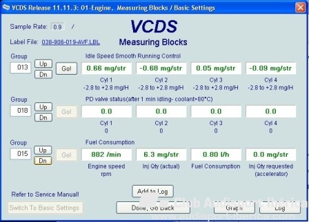

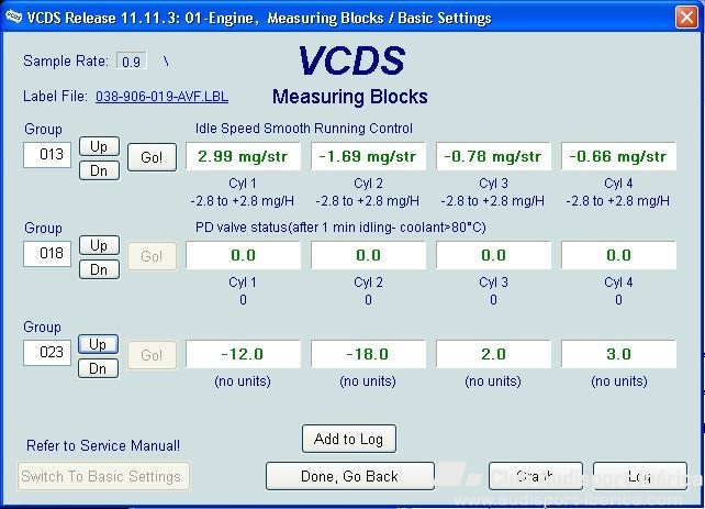

JMDacuina Publicado 4 de Octubre del 2015 Denunciar Publicado 4 de Octubre del 2015 Buenas tardes. Desde hace un tiempo, cuando arranco el coche el motor hace unos movimientos extraños, tiembla exageradamente. Es un 1.9 TDI AVF. Mi primera idea fue pensar en los inyectores. Lleve el coche a un taller especialista en inyección y no detectaron nada. Ahora también me he dado cuenta de que en los semáforos cuando estoy parado, hace pequeños temblores. Os voy a adjuntar los pantallazos del vag com. El primero es al arrancar el coche y el segundo tras 2 minutos arrancado. He estado revisando muchos post relacionados en el foro, pero quería conocer vuestra opinión, yo creo que el inyector 1 esta o roto o sucio... no se. Por favor me podéis dar vuestra opinión? Asi como si debo hacer alguna otra prueba con el VAGCOM... Responder
Carlisu84 Publicado 4 de Octubre del 2015 Denunciar Publicado 4 de Octubre del 2015 quizás este algo tocado y quede abierto. prueba con un buen limpia inyectores haber si mejora algo Responder
Tolo Publicado 5 de Octubre del 2015 Denunciar Publicado 5 de Octubre del 2015 Tienes razón con que el inyector 1 es sospechoso porqué es el que más ha variado, pero asegurate de que el refrigerante está a min. 80º para leer los valores. Podrías tener el bimasa roto y que provoque la marcha irregular del motor. Que la centralita lo detecte e intente compensarlo variando la inyección. Responder
