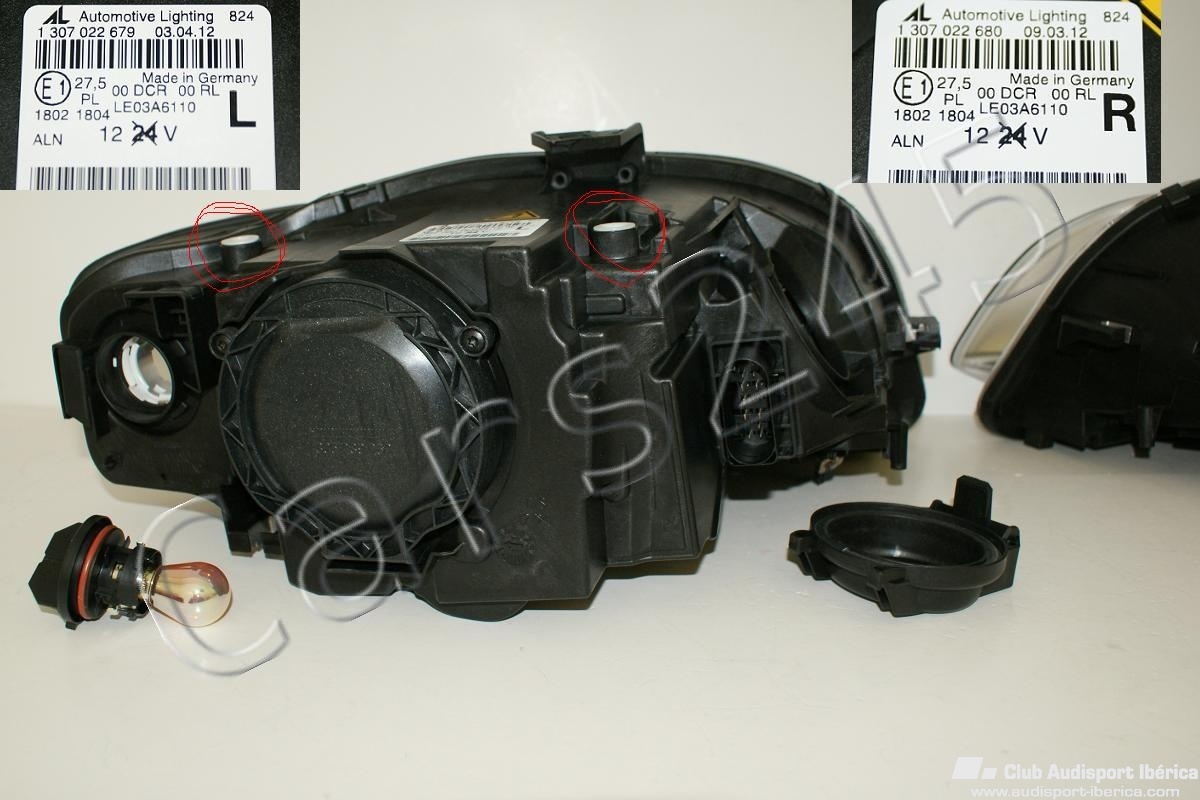

Por más que leo que hay dos tornillos allen, uno para vertical y otro horizontal, no los veo, soy medio ciego.
Agradecería si alguien puede subir una foto para aclararme.
Gracias de antemano, es que voy con las x-treme vision xenon de philips y se me va el santo al cielo... :laugh::laugh::laugh::laugh::laugh:
busca dos piezas blancas una a cada lado en la parte superior del faro
llave allen del 8 creo
pongo foto de faro por detrás
Muchisimas gracias!
