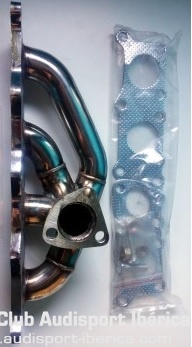

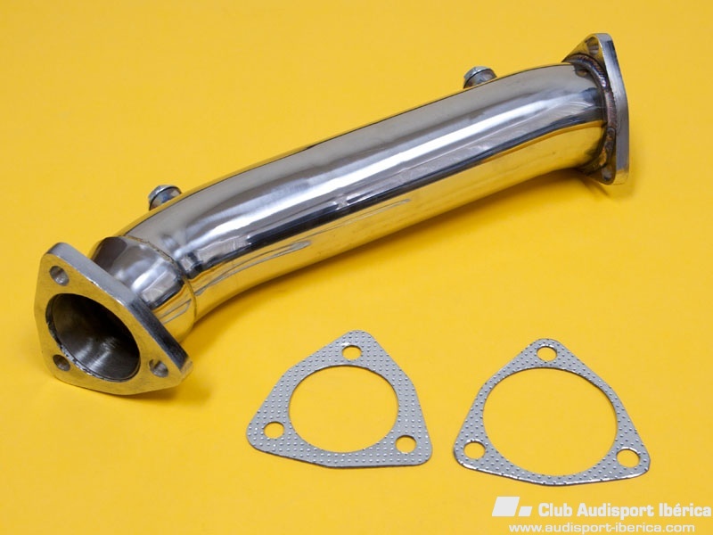

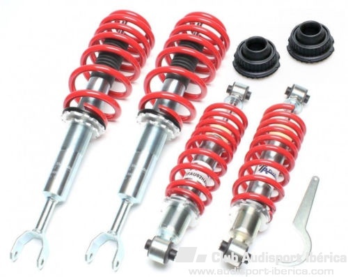

jotah_quattro Publicado 5 de Octubre del 2015 Denunciar Compartir Publicado 5 de Octubre del 2015 Buenas compañeros, el otro dia puse unas dudas, que a mi manera de entender quedaron resueltas, entonces hoy os voi a enseñar que cosas voi a traer para mi peque. La dont pipe que por fin encuentro la exacta Suspension Ta-Technix Colectores de alto flujo No aporto foto de la linea ya que posiblemente ponga tubo de 63 asta atrás y pondré el ultimo silencioso Aver que tal suena que creeis? Algun consejo mas? muchas gracias de antemano. sl2 Responder Enlace al comentario Compartir en otros sitios web More sharing options...

A4B51.8T Publicado 6 de Octubre del 2015 Denunciar Compartir Publicado 6 de Octubre del 2015 Pues vaya... Pensaba que estaba a tiempo de decirte que los colectores de motores turbo deben tener la misma distancia o similar entre canalizaciones, para que el turbo sea llenado por igual por cada cilindro, ya contaras como van. Responder Enlace al comentario Compartir en otros sitios web More sharing options...
jotah_quattro Publicado 6 de Octubre del 2015 Autor Denunciar Compartir Publicado 6 de Octubre del 2015 En que paginas viste tu los colectores y que forma tienen? Tienes foto de ellos? Responder Enlace al comentario Compartir en otros sitios web More sharing options...
jotah_quattro Publicado 6 de Octubre del 2015 Autor Denunciar Compartir Publicado 6 de Octubre del 2015 Estos me han dicho que son para dar mas flujo de gases y drsahogue mejor el coche ni mas ni menos, quisiera saber a que te refieres tu con el llenado por igual del turbo Responder Enlace al comentario Compartir en otros sitios web More sharing options...
A4B51.8T Publicado 6 de Octubre del 2015 Denunciar Compartir Publicado 6 de Octubre del 2015 Haber su funcion la va a hacer no le queda otra, pero no es lo mismo el llenado que el desahogue. Ahora te paso enlace de los 2 especificos para longitudinal turbo. Si te fijas las 4 canalizaciones tienen el mismo largo, habla de ellos tambien en la desceipcion como dato informativo, entre otros datos. Abgaskrümmer Audi / VW 1,8T - längs eingebaut - ( V2A Rohrkrümmer, K03 Flansch , V2 ) - Arlows Shop - http://www.arlows.de/Abgaskruemmer-Abgasanlagen/Abgaskruemmer-Turbokruemmer/Audi/1-8L-20V-Turbo-1-8T/Abgaskruemmer-Audi-VW-1-8T-laengs-eingebaut-V2A-Rohrkruemmer-K03-Flansch-V2::1644.html Abgaskrümmer Audi / VW 1,8T - längs eingebaut - ( V2A Rohrkrümmer, K03 Flansch , V1 ) - Arlows Shop - http://www.arlows.de/Abgaskruemmer-Abgasanlagen/Abgaskruemmer-Turbokruemmer/Audi/1-8L-20V-Turbo-1-8T/Abgaskruemmer-Audi-VW-1-8T-laengs-eingebaut-V2A-Rohrkruemmer-K03-Flansch-V1::1645.html Responder Enlace al comentario Compartir en otros sitios web More sharing options...
DAMOKLES Publicado 7 de Octubre del 2015 Denunciar Compartir Publicado 7 de Octubre del 2015 (editado) Yo... particularmente te digo una cosa . La downpipe ( supresor de catalizador mejor dicho , que violamos una norma del foro y hay gente que se ofende ) no tiene la forma correcta , eso no quiere decir que a lo mejor la pongas y tambien te cuadre pero no es la forma mas comun solo tienes que hecharle un ojo a tu catalizador y veras que si se trata de un aeb no respeta los patrones . Aqui te dejo un link con la downpipe ( supresor de catalizador ) que comunmente se suele montar . http://www.audizine.com/forum/showthread.php/461639-1-8t-giac-chipped-ecu-test-pipe-b7-a4-wheels Por otra parte los colectores de escape aunque tampoco los originales respetan la norma de tener el mismo diametro y longitud , esto ultimo que te comento es altamente importante por que de no estar bien diseñados puedes tener una reversion de los gases de nuevo hacia la culata y eso no es ni mucho menos bueno . Un buen colector de escape tienen que tener todos sus puertos la misma longitud y diametro para que se evacuen todos los gases de escape a la misma velocidad . Un saludete y te dejo una reseña para que te la leas o no para que puedas entender mejor lo que tratamos de explicarte http://es.autoblog.com/2012/07/08/video-como-se-hace-un-colector-de-escape-independiente/ Editado 7 de Octubre del 2015 por DAMOKLES Responder Enlace al comentario Compartir en otros sitios web More sharing options...

seresmi Publicado 7 de Octubre del 2015 Denunciar Compartir Publicado 7 de Octubre del 2015 La downpipe ( supresor de catalizador mejor dicho , que violamos una norma del foro y hay gente que se ofende ) Aqui te dejo un link con la downpipe ( supresor de catalizador ) que comunmente se suele montar . La downpipe no es un supresor. Downpipe es el tramo que va despues del turbo y antes de cualquier otro tramo del escape, incluido el catalizador o supresor. Saludos. Responder Enlace al comentario Compartir en otros sitios web More sharing options...
DAMOKLES Publicado 7 de Octubre del 2015 Denunciar Compartir Publicado 7 de Octubre del 2015 Busca downpipes en san google y enseñame cuantas te salen con catalizador . A efectos de nuestros motores su funcion es la de supresor de catalizador dado que se elimina al poner este tramo y si se conserva no es una downpipe si no un catizador de alto flujo . Responder Enlace al comentario Compartir en otros sitios web More sharing options...
jotah_quattro Publicado 7 de Octubre del 2015 Autor Denunciar Compartir Publicado 7 de Octubre del 2015 buenas chicos, acabo de leer todo y demas, aver, primera parte la dp es una foto de internet la cual la venden si no me equivoco en ebay, no la he cogido ahi, sino a una pagina que se llama vivera racing, me madno fotos de la dp hechas a la pantalla y por no subir esas con mal pixelaje, subi esta pensando y sin fijarme que era identica, fijandome las fotos que me mando el, tiene mas curva como la que me has enseñad tu DAMOKLES, quizas no tanta pero es mas parecida, aun asi no me preocupa a priora ya que parte de la dp la linea entera que pondre de escape. Referente a los colectores, ya vi los varios de enlaces que me habeis mandado, si es verdad que no tienen el mismo recorrido entre canalizaciones, y dado que ya mañana lo tengo aqui no hay vuelta atras, esperemos no suceda fallos y si no pues habra que remediarlos, los que tienen igual distancia las canalizaciones ni habia oido hablar de ellos ni si quiera los habia visto, pero no os quito razon ya que 100% sabeis mas que yo en todo esto y os agradezco muchisimo la ayuda aunque ahora no puedo hecharme atras. ALgun consejo o retoque o algo con estos colectores? Responder Enlace al comentario Compartir en otros sitios web More sharing options...
DAMOKLES Publicado 7 de Octubre del 2015 Denunciar Compartir Publicado 7 de Octubre del 2015 No que va aqui nadie sabe mas que nadie , solo tienes que apreciar el sarcasmo y las discrepancias con mas o menos gracia que algunos gastamos . Tu downpipe ( que hace la funcion de supresor guste o no ) igual si que encaja !!! pero la que mas comunmente se suele montar entre foreros es la que te he puesto en el link . Referente a los colectores..... hace un año yo tambien casi caigo en lo mismo pensando en.... joooder si lo venden es que lo habran testeado pero el dueño de un colector de este tipo me dijo los motivos por los que lo vendia siendo honesto.... y gracias a dios que fue honesto por que me dijo que era un verdadero horror colocarlo , por que uno de los tornillos para colocarlo le dio mogollon de problemas . Pero bueno para todo hay solucion ..... y si no pues se busca Responder Enlace al comentario Compartir en otros sitios web More sharing options...
