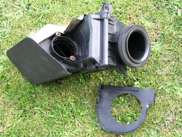

AudiCoupe Publicado 18 de Marzo del 2005 Denunciar Publicado 18 de Marzo del 2005 Rafael, mañana ire al taller donde tienen el RS2 y le dire lo de la caja del filtro y el MAF a ver q me dicen y le comentare lo de l apieza esa q me has dicho. Responder
AudiCoupe Publicado 19 de Marzo del 2005 Denunciar Publicado 19 de Marzo del 2005 Rafael he estado en el taller, q x 200€ no lo venden, ellos sabran. Necesito una foto de como ha smontado el colector de admision, xq el q tengo tiene unos "pivotes" muy raros, los de atras si se q son para medir presion y depresion uno a la vavula de recirculacion o descarga y otro a la centralita, pero en la parte de delante tiene otro igual q los de atras y no se a donde va ese? Responder
RS2 Coupe Publicado 19 de Marzo del 2005 Autor Denunciar Publicado 19 de Marzo del 2005 Yo te enseño el mío, pero el del ABY es Idéntico al del RS2 luego se monta y se desmonta como estaba Voy a enterarme como se monta el del 3B. Pidelé para mi la caja de aire sólo. Te haré la transferencia cuando pueda. Ellos sabrán. Saludos Responder

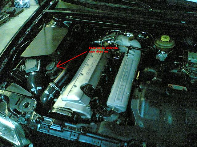

AudiCoupe Publicado 19 de Marzo del 2005 Denunciar Publicado 19 de Marzo del 2005 En el distribuidor?si el distribuidor esta detras del bloque no del colector de admision, no lo pillo como em puede tocar, ni x arriba donde van lo cables d ebujia ni nada no lo entiendo. Me puedes pasar una fotillo del tuyo montado? Responder

RS2 Coupe Publicado 20 de Marzo del 2005 Autor Denunciar Publicado 20 de Marzo del 2005 (editado) Esta es la única foto que tengo. Pero como te digo el volumen del colector entre el ABY y ADU es idéntico. El del 3b es 1 litro más pequeño. Me han asegurado que te toca en el distribuidor (por detrás) al montarlo Editado 20 de Marzo del 2005 por RS2 Coupe Responder
AudiCoupe Publicado 20 de Marzo del 2005 Denunciar Publicado 20 de Marzo del 2005 Se movera el distribuidor lo q se peda y solucionado jejeje. Fijate en la esquina donde pone porsche q hay como un tubito, ese donde va conectado?Xq en la parte de detras hay dos, de presion/depresion uno a la valvula de recirculacion y otro a la centralita, pero este q hay en este lado a donde va? Responder
RS2 Coupe Publicado 20 de Marzo del 2005 Autor Denunciar Publicado 20 de Marzo del 2005 Hasta la semana que viene no te lo puedo ver. Es posible que Carlos te lo diga, el ABY es idéntico. Saludos Responder
wastegate Publicado 20 de Marzo del 2005 Denunciar Publicado 20 de Marzo del 2005 Que pasa Alberto..........el tubo que te refieres es el que está delante del colector de admisión ???? Si es así ese tubo vá a la Dv.........es el tubo de depresión/presión de la Dv......pero vaya, que es como si en tu colector le hicieras un agujero delante y se lo pusieras para ahorrarte venir desde atras para conectar la Dv. Un saludo. Responder
AudiCoupe Publicado 21 de Marzo del 2005 Denunciar Publicado 21 de Marzo del 2005 Y los 2 de atras?xq atras lleva otros 2 como el colector del 3b Responder
juanra_911 Publicado 21 de Marzo del 2005 Denunciar Publicado 21 de Marzo del 2005 (editado) Audicoupe, al hablar de "Fijate en la esquina donde pone porsche q hay como un tubito, ese donde va conectado?Xq en la parte de detras hay dos, de presion/depresion uno a la valvula de recirculacion y otro a la centralita, pero este q hay en este lado" te refieres a este manguito sujeto con una abrazadera?? A ver si esta foto te ayuda. Editado 21 de Marzo del 2005 por juanra_911 Responder
AudiCoupe Publicado 21 de Marzo del 2005 Denunciar Publicado 21 de Marzo del 2005 Si Juanra911 ese tubito de ahi. Responder
