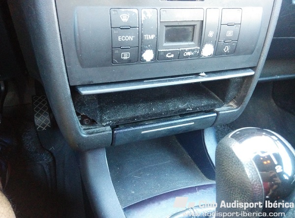

Carlos A3 1.8T Publicado 10 de Octubre del 2015 Denunciar Publicado 10 de Octubre del 2015 (editado) Buenas queria consultaros una cosica ayer adquiri un a31.8t del 2001 tengo que ponerme con el para lavarle un poco la cara. pero abro esto para un duda de como reparar la puerta del porta objetos que se queda arriba, cierra pero al soltarla se vuelve arriba sola. Gracias Editado 10 de Octubre del 2015 por Carlos A4 1.8 Responder
antonio1981 Publicado 10 de Octubre del 2015 Denunciar Publicado 10 de Octubre del 2015 Buenas tardes Carlos, en el apartado de bricos de este subforo, reparar guantera consola central, es sencillo, fíjate en la pieza que indica, tiene un hierrito pequeño y fino, que encaja en la guía de la tapa para que cierre, si esta torcido con ponerlo bien con cuidado de no romperlo es suficiente, sino sigue el brico que es sencillo, saludos. Responder
Carlos A3 1.8T Publicado 10 de Octubre del 2015 Autor Denunciar Publicado 10 de Octubre del 2015 Buenas tardes Carlos, en el apartado de bricos de este subforo, reparar guantera consola central, es sencillo, fíjate en la pieza que indica, tiene un hierrito pequeño y fino, que encaja en la guía de la tapa para que cierre, si esta torcido con ponerlo bien con cuidado de no romperlo es suficiente, sino sigue el brico que es sencillo, saludos. Gracias voy a echarle un ojo, poco a poco ire poniendo mas cosillas que necesitare vuestra ayuda gracias Responder
Carlos A3 1.8T Publicado 10 de Octubre del 2015 Autor Denunciar Publicado 10 de Octubre del 2015 pues arreglado. Gracias se puede cerrar Responder
