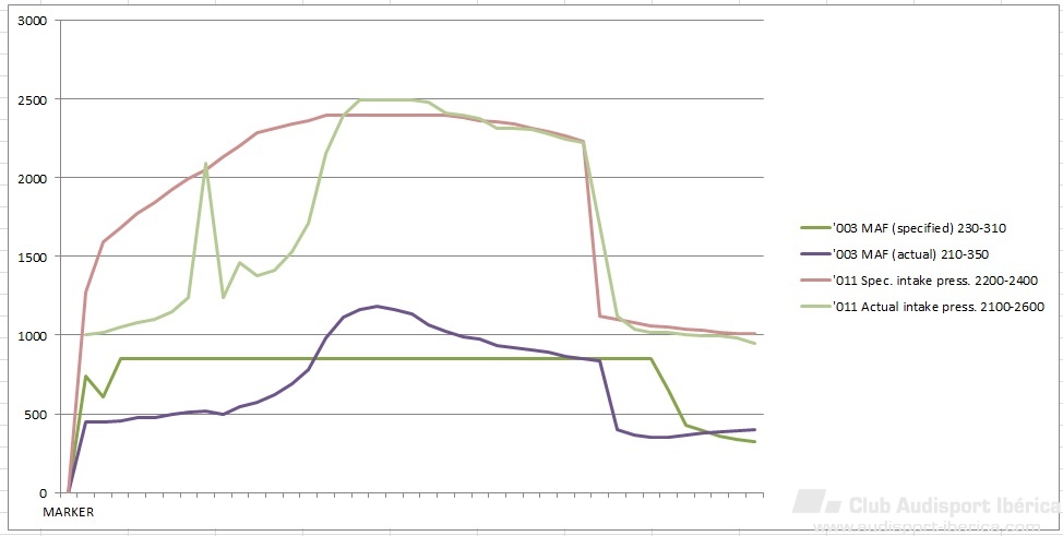

Buenas a todos, me presento, me llamo Borja y soy de Granada, hace unos meses compré un A3 8L reestyling, es un 130cv quattro ambition, desde que lo compré a parte de mantenimiento le he hecho de todo, el coche traía el turbo de un ibiza tdi 100, el cual venía roto, aproveché y le monté el turbo nuevo de un ARL y anulé la EGR, el coche en bajas lo notaba muy perro hasta que entraba el turbo pero estaba claro que perfecto no iba, el problema viene esta semana, que el coche cuando le da deja de soplar el turbo, y vuelve a soplar cuando quiere sin entrar en Limp mode porque no tengo que apagar y encender para que vuelva a funcionar, con ayuda de este (grandisimo) foro le he hecho un Log con el Vagcom, y sin tener ni idea ya me huele a cauda muerto, a ver si me podéis confirmar, y si tengo algo más a parte de cauda.
Muchas gracias por adelantado
Un saludo
