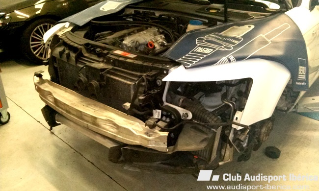

raulmunoz Publicado 9 de Noviembre del 2015 Autor Denunciar Publicado 9 de Noviembre del 2015 Como muchos de vosotros ya sabeis hay k desmontar en morro completo faros incluidos. Responder

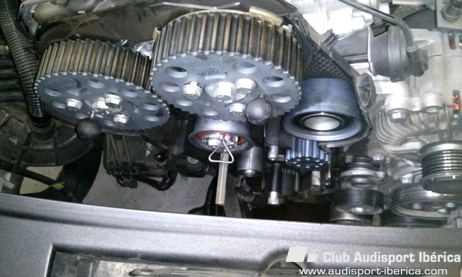

raulmunoz Publicado 9 de Noviembre del 2015 Autor Denunciar Publicado 9 de Noviembre del 2015 Bueno aki con el arbol de levas con correa antigua al descubierto..... :clap1: :clap1: Responder
raulmunoz Publicado 9 de Noviembre del 2015 Autor Denunciar Publicado 9 de Noviembre del 2015 Correa kitada con kit de calado, muy importante para dejar todo como dios manda, aki se tiraron mas de una hora en el ajuste de dicho arbol muy importante para k todo vaya suave, dudo mucho k en la casa se tomen tantas molestias en hacerlo tan perfecto. Responder

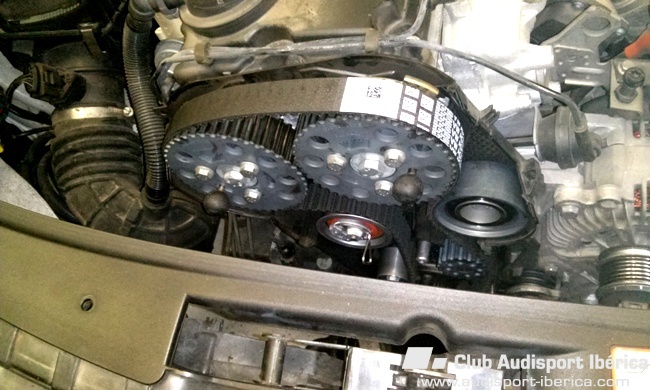

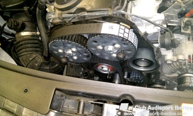

raulmunoz Publicado 9 de Noviembre del 2015 Autor Denunciar Publicado 9 de Noviembre del 2015 Y ya con la correa cambiada y decir k todo el material k usan es recambio original, como podeis ver. Si alguno estais en duda como lo he estado yo sin duda autoworks. Responder
