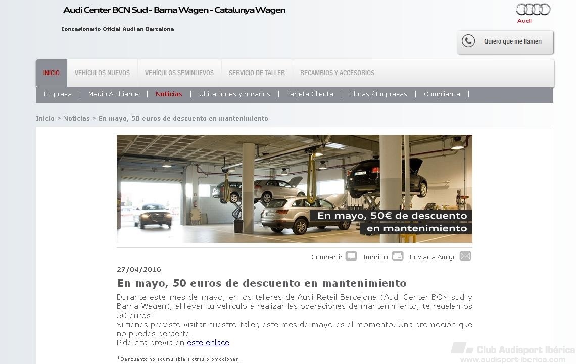

matraca Publicado 3 de Mayo del 2016 Denunciar Publicado 3 de Mayo del 2016 (editado) FUERA coñas..... llena el deposito, y dile al que te recepciona el coche que lo pruebe, entre tanto tu te escaqueas, haces que te entra un apretón y le dices que debes ir al baño. Si se lleva el teléfono mejor que mejor Ya veras cuando regrese al taller...... No soy de recomendar talleres, pero si puedes acércate a Catalunya Wagen (zona franca) Editado 3 de Mayo del 2016 por matraca Responder
matraca Publicado 3 de Mayo del 2016 Denunciar Publicado 3 de Mayo del 2016 Buenas otra vez! Ya estoy empezando a pillarle el tranquillo al fallo éste de la caja de cambios Me lo ha hecho yendo a trabajar y volviendo... Simplemente salta el mensaje y si vas en marcha el coche se vuelve como muy pesado, pero sigue tirando. Pero si frenas hasta pararte tienes "los 10 segundos de la muerte": el coche se queda parado, no avanza y tampoco se apaga Hasta que al final se apaga, lo arrancas otra vez y ya tira bien. Le llamo así porque imaginaros que te paras en el semáforo y el subnormal del Q5 de enfrente está el semáforo en verde y está parado y arranca a los 10 segundos... ☺ He ido a la Audi de al lado de casa pensando que también es taller para dejarlo... pero solo es concesionario y me dice que vaya al centro de Bcn... Así que mñn, mientras me espero a los papeles de matriculación que tardaran unos 10 días, lo llevaré a alguna Audi para que le haga una revisión a fondo de todo y me miren ésto de la caja de cambios. Si alguien tiene alguna sugerencia de hacer o decir cuando llegue al taller, será bienvenida! Enviado desde mi SM-T530 mediante Tapatalk para que veas, aprovecha Responder
NacheteQ5 Publicado 3 de Mayo del 2016 Denunciar Publicado 3 de Mayo del 2016 o****! Gracias matraca! Mañana lo llevo allí seguro... además, hay un bus delante que me deja relativamente cerca de casa. Y son 50 napos Lo de plantar un pino en la Audi no lo he acabado de entender, pero el depósito sí que lo llevo lleno de hoy y les diré que lo prueben Ya os iré contando... Saludos! Enviado desde mi SM-T530 mediante Tapatalk Responder
matraca Publicado 3 de Mayo del 2016 Denunciar Publicado 3 de Mayo del 2016 para que se marche el solo, a probar tu coche Responder
NacheteQ5 Publicado 3 de Mayo del 2016 Denunciar Publicado 3 de Mayo del 2016 Aaaah jajajajaja. Ya lo probaré, jeje Enviado desde mi SM-T530 mediante Tapatalk Responder
