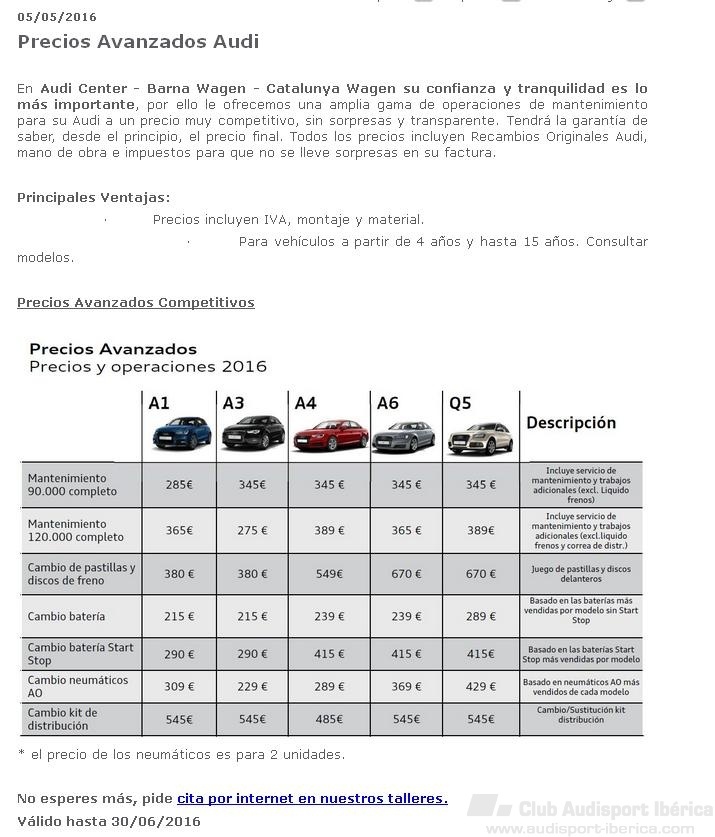

matraca Publicado 5 de Junio del 2016 Denunciar Publicado 5 de Junio del 2016 no viene al cuento pero como al compañero nachete le comente en su día, no soy partidario de recomendar conces, pero recibo información por el plan de audi class, a parte yo no soy cliente habitual de este..... pero para los de la zona de BCN si queréis aprovechar, un saludo Responder
