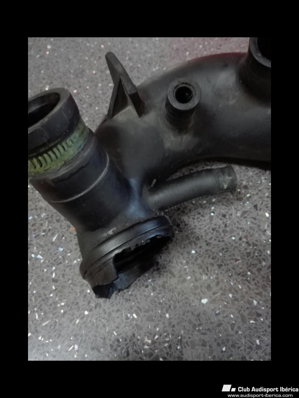

Fgperez Publicado 19 de Octubre del 2015 Autor Denunciar Publicado 19 de Octubre del 2015 Nose, yo vi eso y lo ajuste. Lo comento por si alguien le ayudara tambien o lo que fuese. El ajuste le hice en la mariposa de admision el cable de acero, yo creo q aunque no sea el origen del problema algo se notara ya que al ir despacio y cambiar de marcha hay que pisar el acelerador hay un tramo que no hace naada por lo tanto es como cambiar de 1 a 2 y soltar embrage de golpe sin acelerar abaolutamente nada, esta mañana me e dado cuenta de otro problema y es que el tubo que va del filtro al turbo estaba rajado abajo en la union con el turbo, lo e remplazado pero no lo he podido probar que hoy ya es dia de escuela. Responder
A4B51.8T Publicado 19 de Octubre del 2015 Denunciar Publicado 19 de Octubre del 2015 También llamado intel pipe, el manguito gordo del filtro al turbo, teniendo un rajazo hay sucede que el cauda hace lecturas erróneas, ya que coge aire por otro lado y si podría dar a lugar al las fallas que tienes, en cuanto pueda le echare un ojo a la mía, ya que hay atrás se me desconecto por si sola, este manguito al tener varias uniones que hacen otras funciones, cualquiera de estas tomas se puede rajar con facilidad dando este tipo de fallos. Responder
Fgperez Publicado 19 de Octubre del 2015 Autor Denunciar Publicado 19 de Octubre del 2015 El mio estaba rajado medio tubo por la abrazera metalica, lo que esta claro que entraba bastante aire por hay, tambien olia algo a gasolina por el tubo de escape y se a solucionado. Pues echale un ojo al tullo y haber si hemos dado con ello Responder
