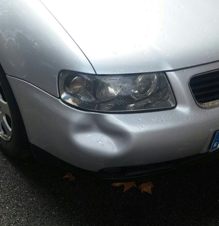

samuelsam Publicado 15 de Octubre del 2015 Denunciar Publicado 15 de Octubre del 2015 (editado) Pues eso que he ido a por el coche y me encontré con este bollo, he leído como poder quitarlo, pero para un inexperto como yo por donde acometeriais para quitar el bollo? Gracias por adelantado [ O más bien como lo haríais? Editado 15 de Octubre del 2015 por samuelsam Responder
NachoD1993 Publicado 15 de Octubre del 2015 Denunciar Publicado 15 de Octubre del 2015 jod**, menuda put*da, hay gente que no se merece respirar, sobre el bollo pues al ser la parte delantera un pastixo te tocara desmontar y si no se ha roto apretar en direccion hacia fuera, lo que no se es si la pintura se te ira. Siento no poder ayudar mas, pero asi es como lo hice yo y me funciono, se que no es algo muy purista pero fue eficaz. Un saludo y suerte Responder
alberto_83 Publicado 15 de Octubre del 2015 Denunciar Publicado 15 de Octubre del 2015 Que hijos de**** yo lo saque desmontándolo y con un secador por detrás lo vas calentando y sale solo,eso si, tienes que darle calor, lo suyo es con un secador industrial, pero si no tienes, con uno normal dándole bastante sale,y no te salta la pintura Enviado desde mi GT-I9301I mediante Tapatalk Responder
cubellsd Publicado 15 de Octubre del 2015 Denunciar Publicado 15 de Octubre del 2015 Tiene razón alberto_83, yo he visto vídeos y con 2 secadores normales lo sacan. Mientras uno le daba calor por fuera, otro empujaba el bollo desde de la parte interior hacia fuera Responder
samuelsam Publicado 16 de Octubre del 2015 Autor Denunciar Publicado 16 de Octubre del 2015 Gracias por las respuestas, cuando tenga un poquito de tiempo lo haré, por cierto que será mejor quitar paragolpes, el paso de rueda o con el faro será suficiente para empujar desde dentro? Responder
tengounaduda Publicado 16 de Octubre del 2015 Denunciar Publicado 16 de Octubre del 2015 Como te dice el forero alberto_83 es lo suyo. Desmontar paragolpes y con calor. Si no le das calor saltará la pintura, que ya de por si parece que está medio saltada después del bollo. Qué gente. Y qué manía tienen esos coches de abollar la esquina del parachoques. Responder
Torreiro Publicado 16 de Octubre del 2015 Denunciar Publicado 16 de Octubre del 2015 (editado) Como siempre hay sinverguenzas y cab***es en todos los lados...Lo mejor es que desmontes la defensa como te han dicho los demás foreros y dale mucha calor, luego le vas dando desde dentro para que salga. Yo lo hice en otro coche que no era Audi con la pieza de plástico que va debajo de la defensa y me quedó perfecto. Editado 16 de Octubre del 2015 por Torreiro Responder
Alonzo M. Publicado 16 de Octubre del 2015 Denunciar Publicado 16 de Octubre del 2015 Que hijo de put@ suerte, que mal, lo que debes hacer es calentarlo y meterle la mano para sacar el golpe y así se vea menos feo, igual deberás llevarlo a pintar ya que la pintura se fractura y se ira cayendo. Saludos. Responder
PapiA3 Publicado 16 de Octubre del 2015 Denunciar Publicado 16 de Octubre del 2015 Pues yo cuando compre mi coche tenia uno parecido en el mismo sitio, lo cogi un dia de sol y calor, le meti la mano por dentro le di un parde empujones y lo saque, no salto pintura ni nada, es mas con un secador lo puedes hacer, te pongo un video Responder
Slotito Publicado 19 de Octubre del 2015 Denunciar Publicado 19 de Octubre del 2015 Circula otro vídeo por internet, donde lo hacen echándole agua hirviendo (o al menos muy caliente). Voy a ver si lo encuentro. Responder

Fernan Publicado 9 de Noviembre del 2015 Denunciar Publicado 9 de Noviembre del 2015 A mí me dieron en el de atrás una noche en Coruña de viaje con amigos de Semana Santa Ya de vuelta en cosa de una semana, aparcado al sol (de abril, claro) salió solito... el 'coche fantástico' decían mis amigos Así que depende la prisa que tengas, puedes probar, aunque a fecha de hoy si fuera así ya debería haber desaparecido.. Suerte! Responder
