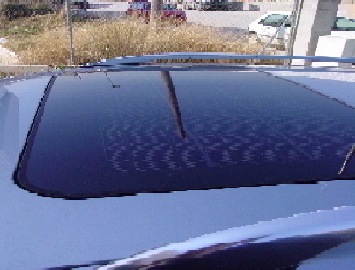

Invitado AntonioElec Publicado 18 de Marzo del 2005 Denunciar Publicado 18 de Marzo del 2005 Tengo un A6 bajado de Alemania con techo solar, alguien me puede decir que es el techo solar y que utilidad tiene Responder
Xingular Publicado 18 de Marzo del 2005 Denunciar Publicado 18 de Marzo del 2005 (editado) bienvenido por lo que veo es techo con células solares. Pues, cuando tengas aparcado el coche, el segun la temperatura interior, conecta la VENTILACIÓN (no el aire acondicionado) para bajar un poquito la temperatura interior. En esas mismas células solares, creo que son fotovoltáicas, y generan la electricidad para mover los ventiladores sin que haya peligro de la bateria. Me supongo. SalU-2 Editado 18 de Marzo del 2005 por Xingular Responder

wcm-bcn Publicado 20 de Marzo del 2005 Denunciar Publicado 20 de Marzo del 2005 bienvenido por lo que veo es techo con células solares. Pues, cuando tengas aparcado el coche, el segun la temperatura interior, conecta la VENTILACIÓN (no el aire acondicionado) para bajar un poquito la temperatura interior. En esas mismas células solares, creo que son fotovoltáicas, y generan la electricidad para mover los ventiladores sin que haya peligro de la bateria. Me supongo. SalU-2 Yo tengo ese techo en mi coche tambien, y la explicación que has dado es totalmente correcta, no tengo nada que decir, solo darte la razón sin mas. Un saludito, y te puedo asegurar que en verano ese sistema es muy agradecido, sobre todo cuando vas a la playa y vuelves al coche para volver a casa. <_< Responder
