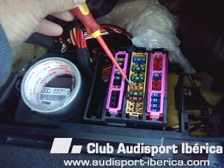

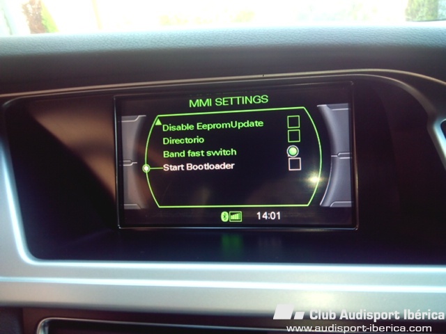

apriliacaponord Publicado 17 de Octubre del 2015 Denunciar Compartir Publicado 17 de Octubre del 2015 saludos a todos tengo un a4 b8 2.0 170 cv dpf de diciembre del 2008 La cuestión es que el otro dia estaba enredando en el menú secundario dentro de la opción MMI,, SETTINGS,, y el ultimo ajuste de la lista es el start bootloader.......y......... las prisas son asi.... y mis pezuñas grandes.... zaaas apreté el botón. Inmediatamente se pone la pantalla en negro con un mensaje de que esta buscando los cds de actualización del sistema mmi..y sii es como formatear el disco duro. jod** que rabia y eso que lo había leído en algún post. La solución pasar por el conce a instalar el sistema otra vez... 88 euracos. la verdad que se portaron muy bien.. yo me habría reido de mi mismo por tontaco.jjjj Como el mensaje se queda permanente de dejarlo asi varios días hasta la actualización se te podría gastar la batería. Se soluciono quitando el fusible de la posicion nº 5 de cinco amperios en la regleta central de los fusibles que se encuentran en el maletero. Con esto se apaga la pantalla del MMI se puede seguir ajustando la temperatura y por donde quieres que salga el aire pero lo haces por sensaciones por que no ves lo que has seleccionado. en fin espero que le sirva a alguien para no meter la gamba como hice yo. un saludo Responder Enlace al comentario Compartir en otros sitios web More sharing options...
apriliacaponord Publicado 17 de Octubre del 2015 Autor Denunciar Compartir Publicado 17 de Octubre del 2015 AQUI OS DEJO LA FOTO DEL FUSIBLE. Responder Enlace al comentario Compartir en otros sitios web More sharing options...
