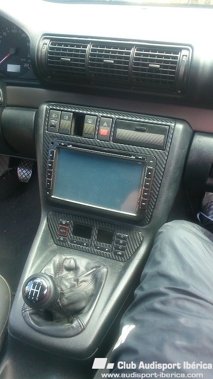

A4B51.8T Publicado 18 de Octubre del 2015 Denunciar Publicado 18 de Octubre del 2015 Como te llamas si no es mucho preguntar? Me suena esa consola... El K04/015 es el unico que es quitar y poner, pero no lo tendras a pleno hasta las 3.100/200 rpm segun experiencias de los compañeros, ya que pierden muchos bajos, tiene medios muy buenos y altos similares a los de un K03s, los 015 que he visto por aqui son chinorris y no van nada mal, si quieres mas fiabilidad kit de eje de calidad y viento en popa. Si te gusta tener algo equilibrado, el K03s de un 1.8T B6 BEX, es poco mayor al de serie, y le puedes llegar a rascar 30/40 cv + finales con una buena repro a medida unos 250 cv, bajos similares al 3 repro, medios agravados y altos mejores, aparte de aguantar hasta las 6.000 rpm como un campeon. Pero ya saliendose del 3 original, el consejo es que inviertas en minimo, IC frontal, inyectores, supresor de catalizador o catalizador deportivo, linea de escape, bomba de gasolina, y alguna pijadita mas para poder sacarle todo el partido al cambio de turbo. Responder

jotah_quattro Publicado 18 de Octubre del 2015 Autor Denunciar Publicado 18 de Octubre del 2015 aqui la foto de como esta actualmente la consola jeje Responder
