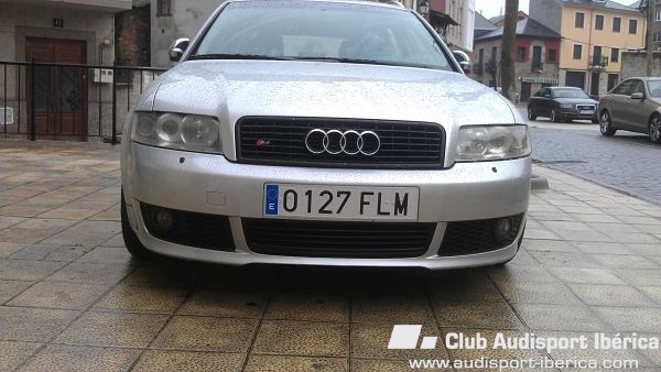

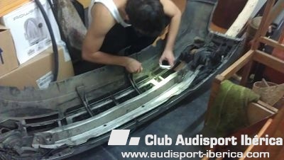

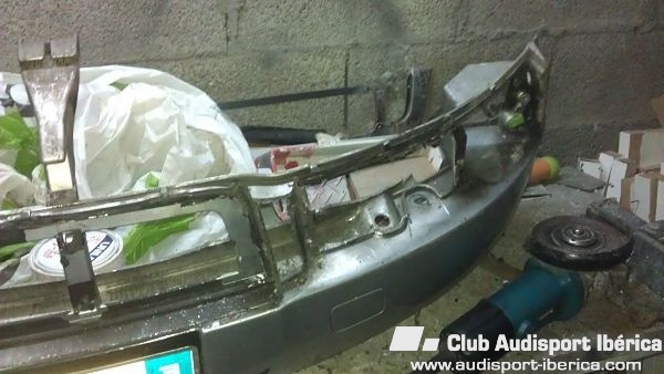

bemmequer Publicado 19 de Octubre del 2015 Denunciar Publicado 19 de Octubre del 2015 Hola a todos, he adaptado el añadido s line, pero como ya hay brico simplemente voy a poner lo que yo he hecho a mayores, he desmontado todo el parachoques para poder adaptarlo mejor, aunque con quitar el inferior bastaba preferí sacarlo todo. La primera foto estoy desmontando las grapas del inferior para luego cortar lo necesario y que las grapas del nuevo encajen perfectamente en el superior y no cortar demás para que el conjunto quede más resistente, he rebajado las dos partes donde entraría el superior más de lo que han hecho Mark para que las pestañas del nuevo entren en el viejo y no haya que poner una cincha para asegurar el conjunto. Responder

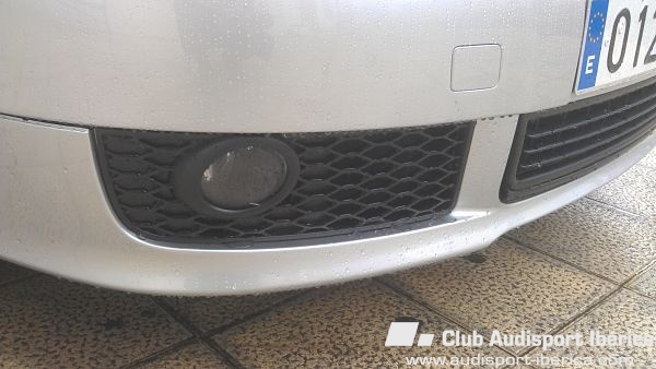

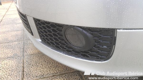

bemmequer Publicado 19 de Octubre del 2015 Autor Denunciar Publicado 19 de Octubre del 2015 Lo que he intentado y conseguido es que el añadido entre perfectamente en el superior sin que sobresalga y que quede sujeto por las pestañas. Esta foto ya el conjunto pintado y las rejillas que se adaptan perfectamente en el nuevo salvo que hay que poner un tornillo como hizo Mark para que quede perfectamente sujeto. La rejiolla central se adapta perfectamente pero queda un espacio en la parte inferior al ser más pequeña, foto 446, lo que hice fue recortar del viejo la parte central donde encajaba la rejilla y adaptarla para que desapareciera ese espacio Responder

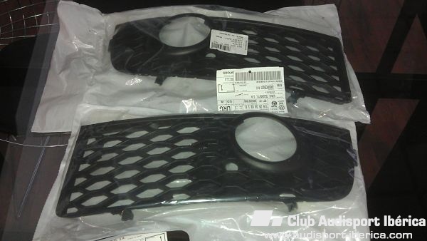

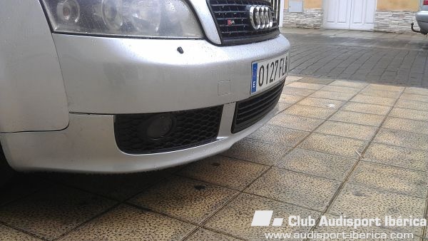

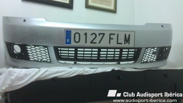

bemmequer Publicado 19 de Octubre del 2015 Autor Denunciar Publicado 19 de Octubre del 2015 (editado) Aquí podeis ver ese espacio anulado con al adaptar la parte del viejo y acoplarla al nuevo y una foto todo montado. como podéis ver el hueco ha desaparecido totalmente. Editado 19 de Octubre del 2015 por bemmequer Responder

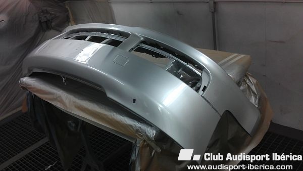

bemmequer Publicado 19 de Octubre del 2015 Autor Denunciar Publicado 19 de Octubre del 2015 El resultado final es este. Responder

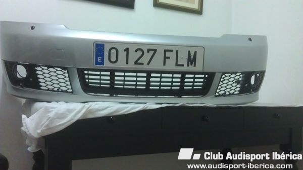

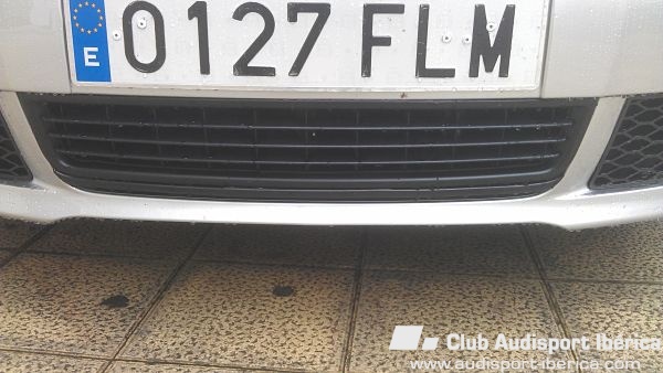

bemmequer Publicado 19 de Octubre del 2015 Autor Denunciar Publicado 19 de Octubre del 2015 Otras más Responder

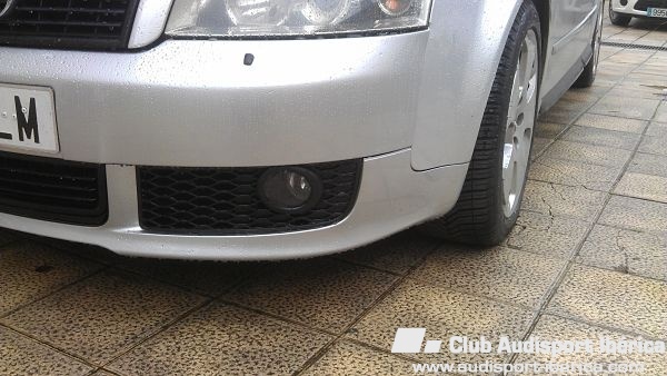

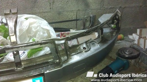

bemmequer Publicado 19 de Octubre del 2015 Autor Denunciar Publicado 19 de Octubre del 2015 En la foto anterior podéis ver la adaptación del viejo para quitar el hueco. Y la última en la que veis que no sobre sale nada, espero que os guste como ha quedado. Saludos. Responder

Argentum Publicado 19 de Octubre del 2015 Denunciar Publicado 19 de Octubre del 2015 Las rejillas de los antinieblas no se te caen? Parece ser que yo soy el único al que le queda una separación de casi un dedo de las rejillas a los antinieblas. Responder

bemmequer Publicado 19 de Octubre del 2015 Autor Denunciar Publicado 19 de Octubre del 2015 Las rejillas de los antinieblas no se te caen? Parece ser que yo soy el único al que le queda una separación de casi un dedo de las rejillas a los antinieblas. Argentun, quedan perfectamente, no hay separación, quedan completamente acopladas. Un saludo. Responder
