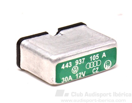

JuanK_A64F Publicado 6 de Marzo del 2016 Denunciar Publicado 6 de Marzo del 2016 El fusible termico es como el de esta foto y hay 2, vantanas delanteras y otro traseras, esta bajo guantera del volante al fondo encima de los pedales. revisalos y descartas. pero me inclino por la bomba aunque siempre lo primero que se mira son los fusibles. Responder
