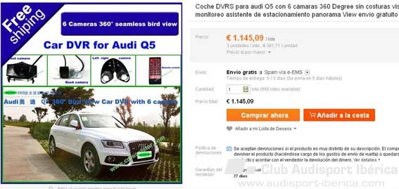

matraca Publicado 21 de Octubre del 2015 Denunciar Compartir Publicado 21 de Octubre del 2015 Buenas de nuevo a todos los compañeros, esto es un anticipo de un brico efectuado en un Q5. Especificando los materiales necesarios y los enlaces de las compras de este modo podréis comprobar que montar este sistema no es tan costoso como se puede encontrar en la red a mayor precio. El compañero principal causante y responsable de que mi economía sea pésima es el hermano JKRE , este señor rastreador a localizados todos estos productos a bajo coste, esos productos son chinos claro está. Pero hay quien aun confiamos en ellos, a pesar de que siempre lo mejor es lo de la casa, pues bien, posiblemente esto sea cierto o incierto, pero con el precio de la casa YO ME COMPRO POR LO MENOS 10 DE ESTOS PRODUCTOS y cuando se estropee uno, listo, a la basura y se repone por otro (esta siempre ha sido mi ética) Pondré un ejemplo de este sistema localizado en una página china, para que comprobéis su coste y comparar…. SISTEMA 360 COMPLETO http://es.aliexpress.com/store/product/Car-DVRS-for-audi-Q5-with-6-cameras-360-Degree-seamless-Bird-View-Monitoring-Parking-Assist/906991_32222725260.html?spm=2114.04020208.3.54.HofU9P&ws_ab_test=searchweb201556_6_71_72_73_74_75,searchweb201527_4,searchweb201560_9 por el módico precio de 381,71 (actual) NUESTRO RESULTADO; DELANTERA….. 13,76 euros http://es.aliexpress.com/store/product/QS5050/509819_32257487675.html?spm=2114.04020208.3.19.ZdpKHd&ws_ab_test=searchweb201556_6_71_72_73_74_75,searchweb201527_4,searchweb201560_9 TRASERA….. 21,44 euros http://es.aliexpress.com/store/product/CCD-Car-Rear-View-Camera-for-Audi-A4L-A8L-S5-Q5-RS6-VW-passat-Tiguan-Sigatar/600991_1592469599.html?spm=2114.04020208.3.137.ZdpKHd&ws_ab_test=searchweb201556_6_71_72_73_74_75,searchweb201527_4,searchweb201560_9 LATERALES…..2 =25,46 euros http://es.aliexpress.com/store/product/Free-shiping-Sony-CCD-HD-night-vision-360-degree-car-rear-view-camera-front-view-side/1395613_2020813896.html?spm=2114.04020208.3.1.iIGqTl&ws_ab_test=searchweb201556_6_71_72_73_74_75,searchweb201527_4,searchweb201560_9 INTERFACE MEZCLADORA PARA 4 CAMARAS…..45,56 http://es.aliexpress.com/store/product/Car-Multiple-Cameras-Image-Switch-Control-Box-2-4-Cameras-for-Front-Rear-Left-Right-View/506509_1825149383.html?spm=2114.04020208.3.52.cQogVA&ws_ab_test=searchweb201556_6_71_72_73_74_75,searchweb201527_4,searchweb201560_9 Responder Enlace al comentario Compartir en otros sitios web More sharing options...

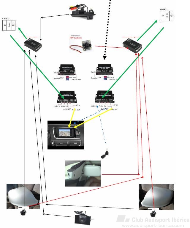

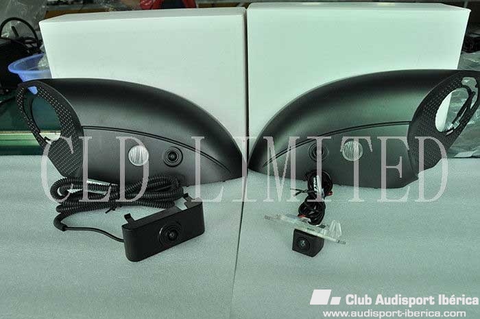

matraca Publicado 21 de Octubre del 2015 Autor Denunciar Compartir Publicado 21 de Octubre del 2015 PIEZAS PARA LOS RETROS (realizaremos nosotros mismos las perforaciones en el actual, ahorrándonos ese dinero pa la saca) De momento nos basaremos en la grafica aportada zona IZQUIERDA, para ello interpretaremos que el sistema 360 necesita todos los elementos citados anteriormente. El otro sistema más adelante lo explicaremos, eso será un bucle del sistema zona DERECHA. Con el principal producto siendo el mismo este: Este sistema permitirá grabar cuando el coche este en modo descanso, mediante audio, vigilancia interior y exterior, con una tarjeta SD, en caso de intrusión. Según se valla desarrollando el sistema añadiremos otro elemento, una caja de conexión wifi, con su correspondiente APP, para monitorizar el sistema siempre y cuando tengamos al alcance esa red , y para mayor vigilancia añadiremos otro elemento como es el gps traker…. De la misma manera en este bucle contamos con este dispositivo: Este dispositivo actualmente en países es obligatorio llevar este sistema implantado por las aseguradoras, por cuestión de accidentes (esto llegara tarde o temprano en España) Este sistema permite grabar mediante SD y visualizar en tiempo real, el dispone de una APP, para su manejo con el teléfono móvil, a parte se puede conectar a la pantalla del MMI con navegador u otro tipo de sistema como el scarlink. Llevamos mucho tiempo detrás de este artilugio) ahora por fin en breve dispondremos de él y ya iré comentando su funcionamiento. Este mismo elemento cumplirá con su función por activa y por pasiva se reutilizara de modo vigilancia…. En breve iré colgando fotografías del sistema y sus elementos para que veáis su funcionamiento antes de su instalación. Un saludo Responder Enlace al comentario Compartir en otros sitios web More sharing options...

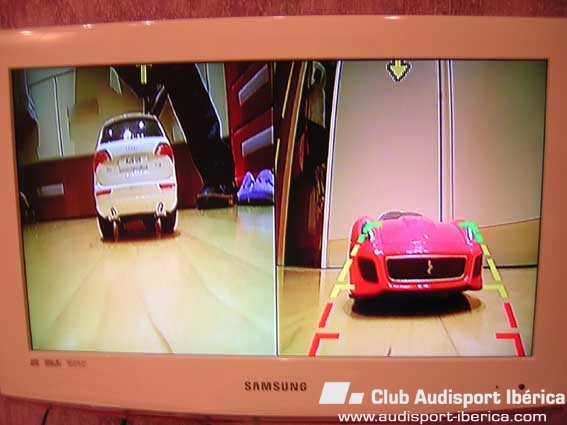

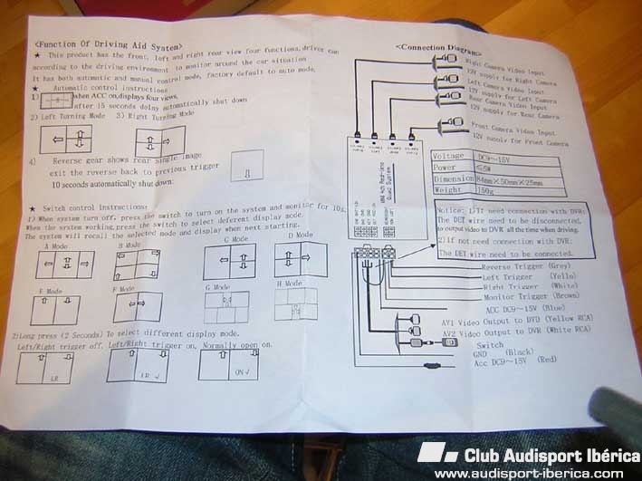

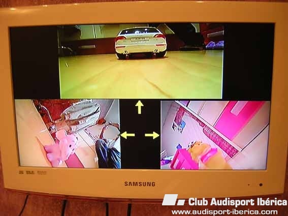

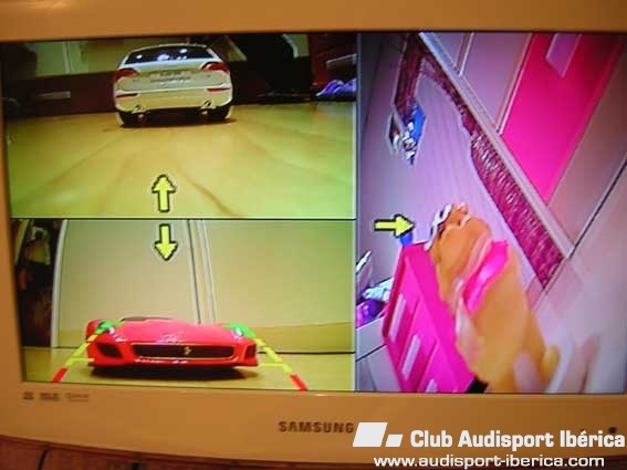

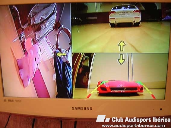

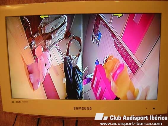

matraca Publicado 21 de Octubre del 2015 Autor Denunciar Compartir Publicado 21 de Octubre del 2015 COMENCEMOS...... PRIMERAS IMPRESIONES menos mal que no viene en chino,jjajajajajaja delantera de esta hablare mas adelante Responder Enlace al comentario Compartir en otros sitios web More sharing options...
matraca Publicado 21 de Octubre del 2015 Autor Denunciar Compartir Publicado 21 de Octubre del 2015 esta la conocemos todos... Responder Enlace al comentario Compartir en otros sitios web More sharing options...

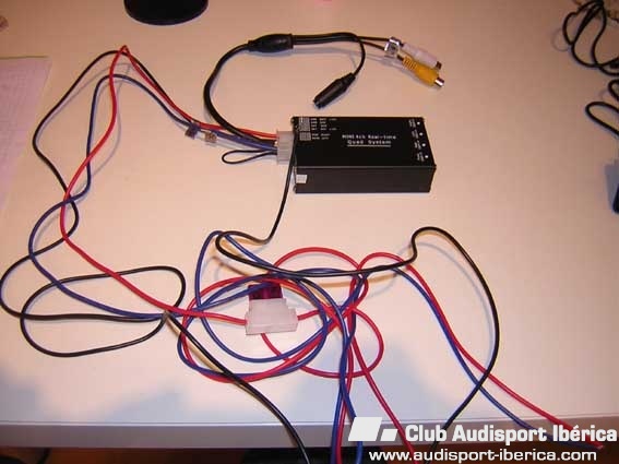

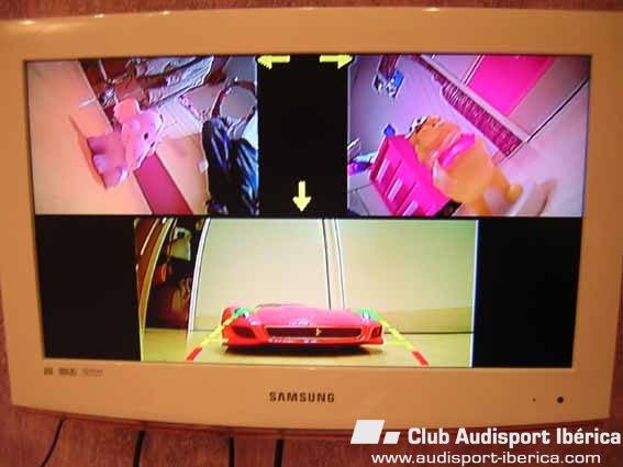

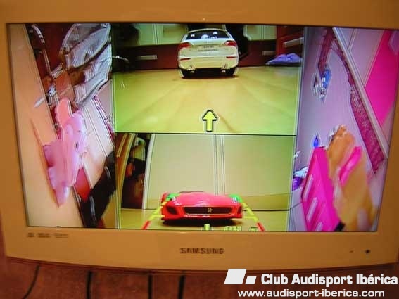

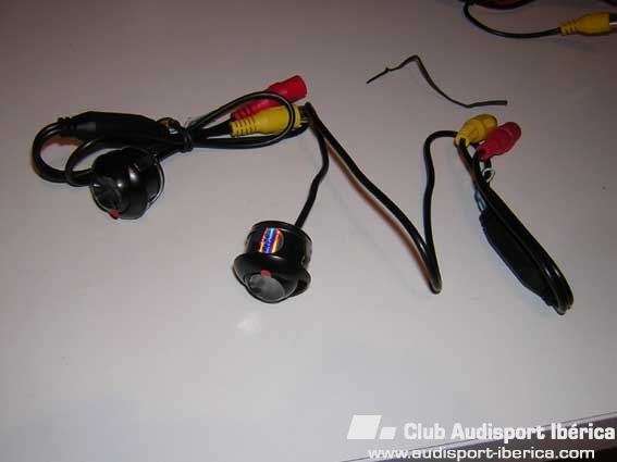

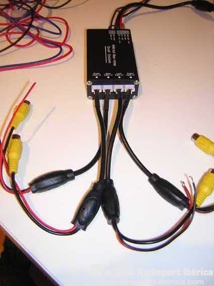

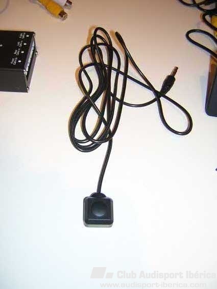

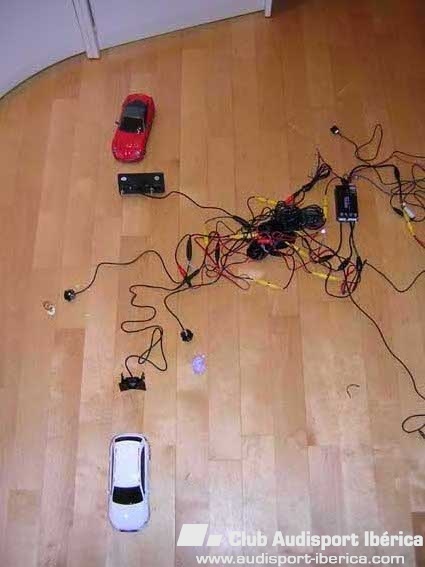

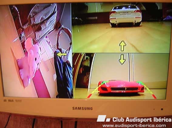

matraca Publicado 21 de Octubre del 2015 Autor Denunciar Compartir Publicado 21 de Octubre del 2015 cuanto chorreo cables Este me parece que lo voy a integrar en las teclas del MMI :lol2: Que narices hace to eso en el suelo? Responder Enlace al comentario Compartir en otros sitios web More sharing options...

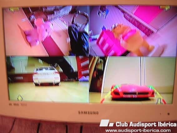

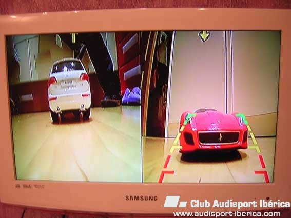

matraca Publicado 21 de Octubre del 2015 Autor Denunciar Compartir Publicado 21 de Octubre del 2015 comienza la fiesta :clap1: Responder Enlace al comentario Compartir en otros sitios web More sharing options...

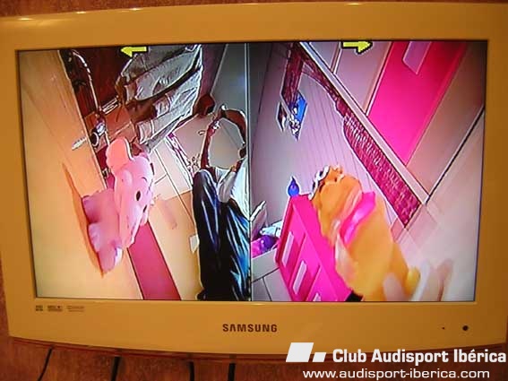

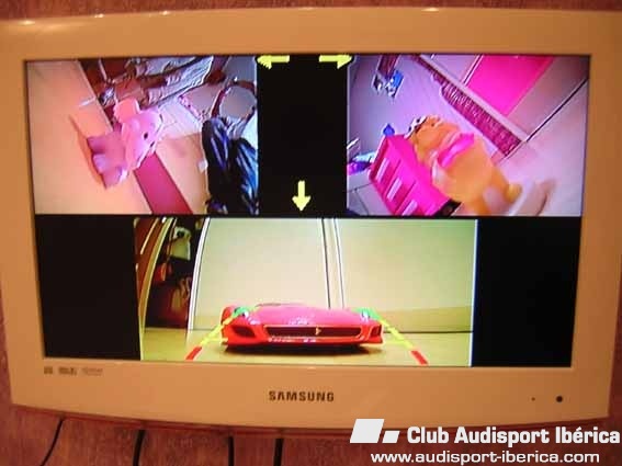

matraca Publicado 21 de Octubre del 2015 Autor Denunciar Compartir Publicado 21 de Octubre del 2015 Responder Enlace al comentario Compartir en otros sitios web More sharing options...
jkre Publicado 21 de Octubre del 2015 Denunciar Compartir Publicado 21 de Octubre del 2015 (editado) Deja de jugar con peluches hombree Por cierto, Bonito parquet [emoji23][emoji23][emoji23][emoji23] Saludos Editado 21 de Octubre del 2015 por jkre Responder Enlace al comentario Compartir en otros sitios web More sharing options...
matraca Publicado 21 de Octubre del 2015 Autor Denunciar Compartir Publicado 21 de Octubre del 2015 calla tu canallaaaaaaaaa :lol2: que me lio con las fotos... Responder Enlace al comentario Compartir en otros sitios web More sharing options...
matraca Publicado 21 de Octubre del 2015 Autor Denunciar Compartir Publicado 21 de Octubre del 2015 TODO ESTO AL MÓDICO PRECIO DE 106 EUROS :shocked: :shocked: :shocked: Mañana mas, un saludo Responder Enlace al comentario Compartir en otros sitios web More sharing options...

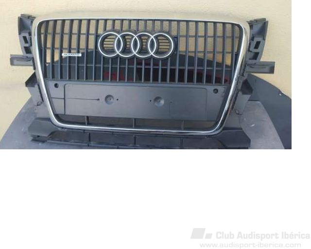

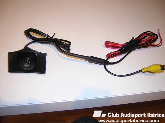

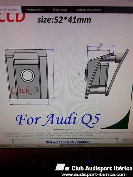

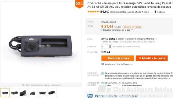

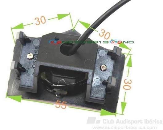

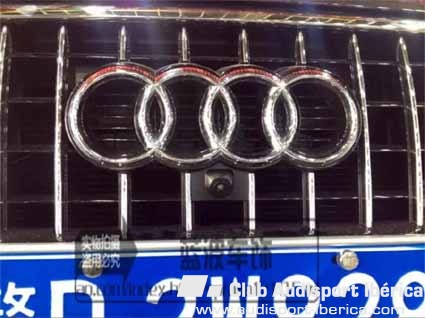

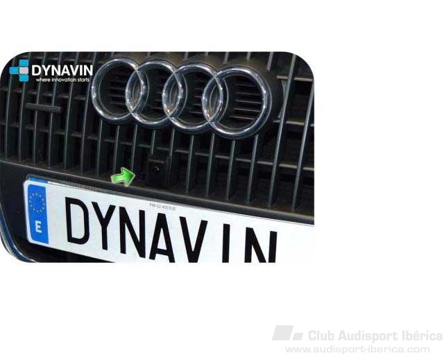

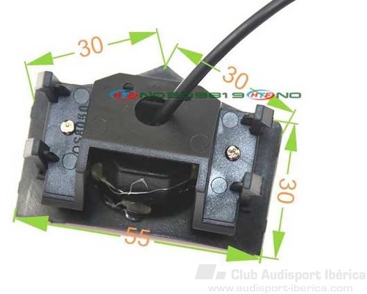

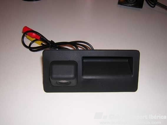

matraca Publicado 21 de Octubre del 2015 Autor Denunciar Compartir Publicado 21 de Octubre del 2015 por donde te escondes TOÑO? TRAS UN BREVE TUPIDO VELO .......PROSIGAMOS CÁMARA DELANTERA lo que comentaba tenia en mete la siguiente Pero pensé que por estética esa cámara no quedaría centrada en la parrilla esta es la como la que yo tengo actualmente me acorde de algunos foros chinos y recordé esto pensé me toca cambiar la parrilla,,,, :frusty: PERO ESTA TAMPOCO NO... Responder Enlace al comentario Compartir en otros sitios web More sharing options...

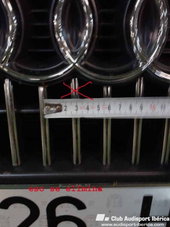

matraca Publicado 21 de Octubre del 2015 Autor Denunciar Compartir Publicado 21 de Octubre del 2015 (editado) entonces pensé...quieto parao En resumidas tiraremos de DREMEL y recortaremos el sobrante, dado que esta misma cámara, jamas se podría ajustar a las anteriores imágenes de parrillas, quedando de esta manera a mi parecer mas centrada que la otra cámara que e comentado anteriormente ( la cuadrada ), ya lo sabéis compañeros PD; Toño cuando acabe el brico te regalo el winnie the pooh :clap1: Editado 21 de Octubre del 2015 por matraca Responder Enlace al comentario Compartir en otros sitios web More sharing options...
