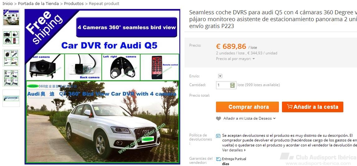

matraca Publicado 2 de Marzo del 2016 Autor Denunciar Publicado 2 de Marzo del 2016 che...che.. Matraca. Te llego una carta para prrsentar el Q en el salon de Ginebra??Salio en la tele "el nuevo sistema de vigilancia 360" jajajaj che.....che...che.....documentación....los papeles del camión Y YO CON ESTOS PELOS Toño, si tu consigues este sistema 360 al precio que yo lo e reventado, lo patento a tu nombre mira en aliexpress los sistemas 360 para los Q5, y ya me contaras de momento este TAMOS LOCOS O QUE? esperemos que los chinos se pongan las pilas, y lo segundo, ese mando rompe absolutamente la estética de nuestros flamantes Q5......Y LO SABESSSSSSSSS Esta todo posteado y con enlaces, ata todas las cábalas y suma precios y ya veras. A parte esto de las patentes es un rollo, luego tienes que lidiar con muchos rollos mas, y no merece la pena... Yo ando muy liado, tengo ganas de acabar este proyecto ya, no paro de liarme con otras cosas y no lo acabo, Un saludico Toño y haber si pones alguna pieza mas que as comprado....que veo el hilo muerto Responder

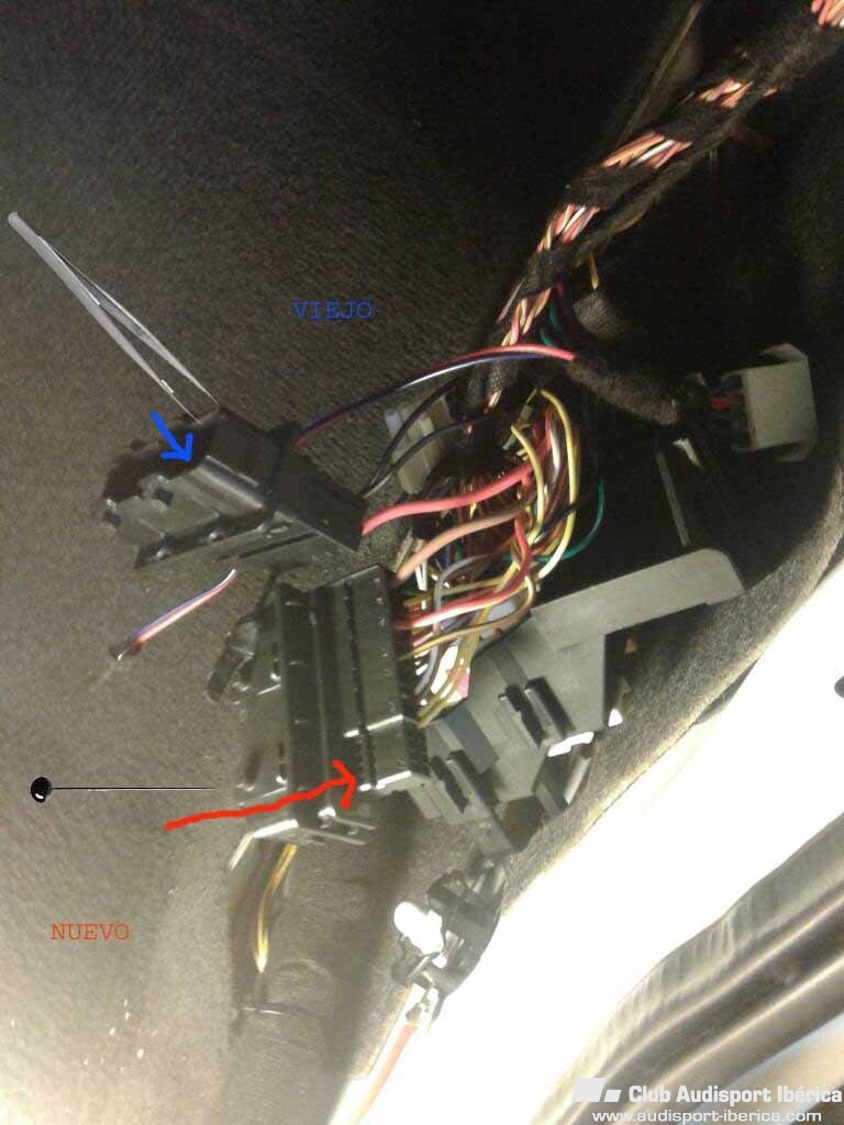

matraca Publicado 27 de Marzo del 2016 Autor Denunciar Publicado 27 de Marzo del 2016 Repineado conector puerta acompañante[emoji30] Fin de semana movidito[emoji23] Con buenos frutos[emoji106] Responder
matraca Publicado 27 de Marzo del 2016 Autor Denunciar Publicado 27 de Marzo del 2016 Un buen amigo me dio un consejo.... los cobardes desconectan la batería. Pues bien TINEO con dos pares de c*** para nada la e desconectado[emoji23] [emoji23] Una cosa es pinear nuevos, otra es REPINEAR[emoji33] Lo jodido es sacar pin por pin...los pequeños sin problemas, los jodidos son los pins grandes, que sin un utensilio es imposible y corres el riesgo de con el utensilio, dar un chispazo de un pin al otro. Si alguno os veis en tal tesitura ya os acordaréis de mi[emoji23] Responder
Tineo Publicado 27 de Marzo del 2016 Denunciar Publicado 27 de Marzo del 2016 Ay mamina! Jajaja Cambiar un conector de puerta sin quitar batería, eso es nivel dios como dicen ahora. Responder

matraca Publicado 28 de Marzo del 2016 Autor Denunciar Publicado 28 de Marzo del 2016 Que util es el mas adecuado o donde se puede comprar Enviado desde mi SM-G925F mediante Tapatalk Que pacha urban? Que vas a liar ya[emoji23] Mira te explico yo utilizo una pinza que me venía en un accesorio que compre para el Q. Concretamente se denomina pinza de relojero, es similar a esta Si te das cuenta la punta inicial es tipo aguja ,muy fina y alargada, lo que es adecuado para entrar en el alojo de los conectores, esta misma pinza es adecuada para cualquier conector que no dispone de retención del propio pin... Por ejemplo el conector de la iluminacion de debajo de las puertas o el conector de las luces de matricula. Evidentemente podrias hacerlo con dos alfileres pero con tensión la lias parda[emoji23] Si alguna vez lo compruebas veras de lo que te hablo. Un saludo cualquier otra duda lo comentamos[emoji106] Responder

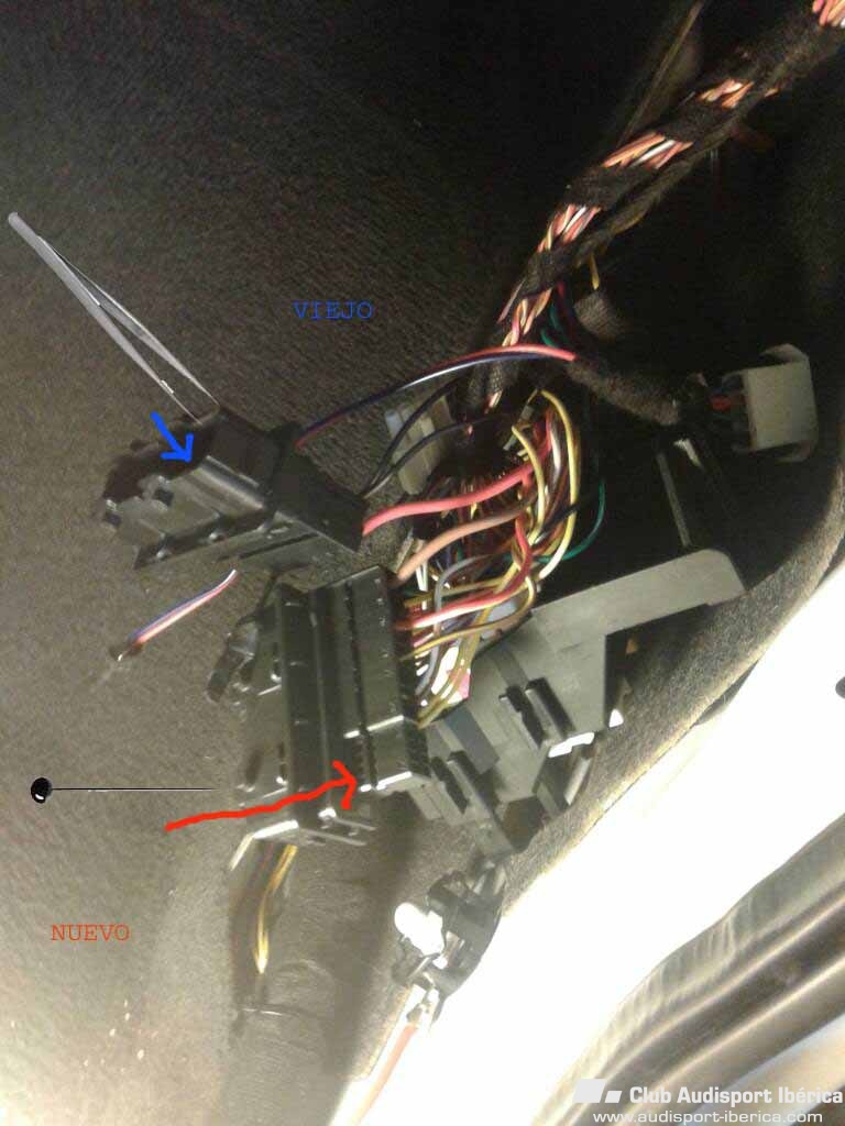

matraca Publicado 28 de Marzo del 2016 Autor Denunciar Publicado 28 de Marzo del 2016 Me voy a poner a buscar una pinza de esas y cortare la corriente Enviado desde mi SM-G925F mediante Tapatalk con un par campeón Mira este ejemplo te servirá o al resto de compañeros que se vea en tal embolado Los pines pequeños se liberan con un alfiler por ejemplo, atacándole por la linea indicada en color rojo. Pero los pines grandes se liberan de otra manera, atacándoles por el interior, linea de color azul, pues no hay manera humana de atacarles, al no existir hueco para retirar el propio pin, como los de la linea roja. Luego esa linea vertical ( GUÍA LARGA) que ves en todo el recorrido, es una guía para el capuchón final que recubre todo el conector. Con el conector que va de la puerta a la centralita no tienes problemas, pues al desconectarlo, ya puedes trastear lo que quieras que no hay tensión, el problema lo tienes con el conector de la puerta al interior del propio habitáculo, que es el del ejemplo mostrado. Todo esto te lo explico a modo de no tener que desconectar la batería, te tomas tu tiempo y al final lo logras. Si lo e hecho yo..... No me seas canalla URBAN, un abrazo Responder
ToCHoNeR Publicado 29 de Marzo del 2016 Denunciar Publicado 29 de Marzo del 2016 Madre mía ... no dejas de sorprenderme macho.. Si lo has hecho tu.. lo has hecho tu.. la mayoría no sabríamos ni por donde empezar. El resultado es cojonudo desde luego! Responder
