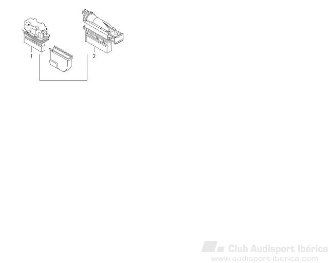

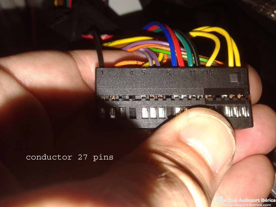

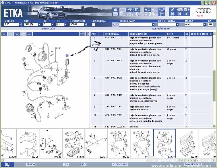

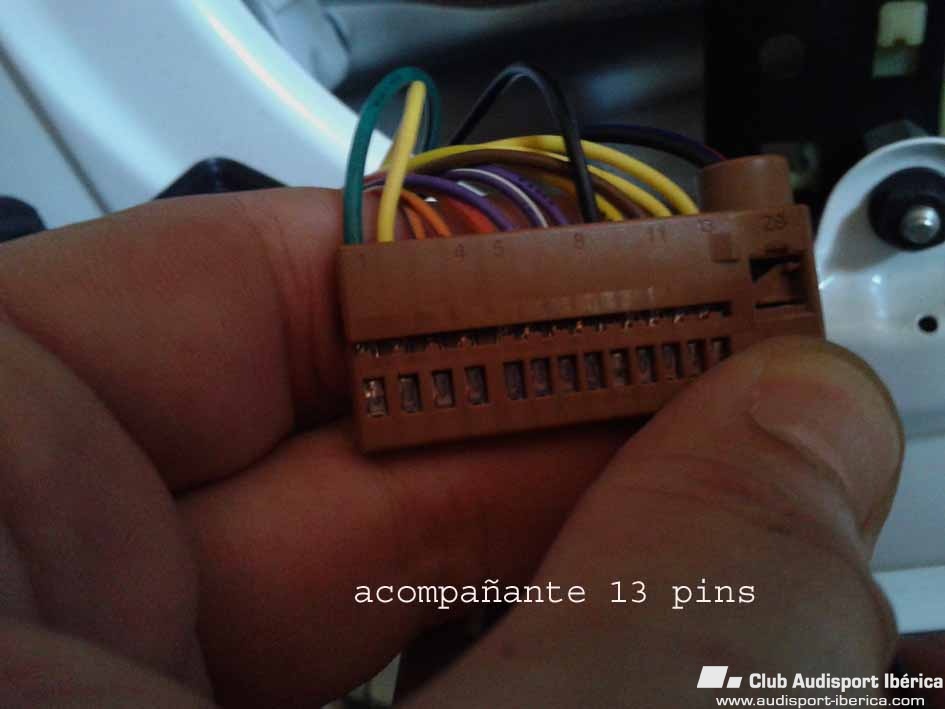

matraca Publicado 10 de Noviembre del 2015 Autor Denunciar Publicado 10 de Noviembre del 2015 (editado) Bueno retorno el hilo….. E tenido un pequeño problema por el tema del 360, por este motivo lo he paralizado momentáneamente. El primer obstáculo ha sido con el dichoso conector de la puerta del acompañante, como se puede apreciar solo hay 13 pins disponibles, a diferencia, el del conductor que tiene 27 pins. Con lo cual voy a proceder a sustituir el mismo, dado que ya no tengo ninguna casilla mas para asignar los 2 pines necesarios que conllevan la cámara del retrovisor. Esto no te pasara a ti JKRE, pues yo y mis inventos hacen que colapse mi Q de cables y conectores, pero mira por donde tengo la suerte, de no tener que acabar NUNCA EN LAS MANOS DE UN INSTALADOR PARA QUE ME HAGAN LAS MODS EN MIS DIFERENTES AUDI´S Y LUEGO ALARDEAR DE ELLAS ( que a gusto me he quedado) Proseguiré con el brico en breve, un saludo. Editado 10 de Noviembre del 2015 por matraca Responder
matraca Publicado 10 de Noviembre del 2015 Autor Denunciar Publicado 10 de Noviembre del 2015 conductor 27 pins acompañante 13 pins Responder

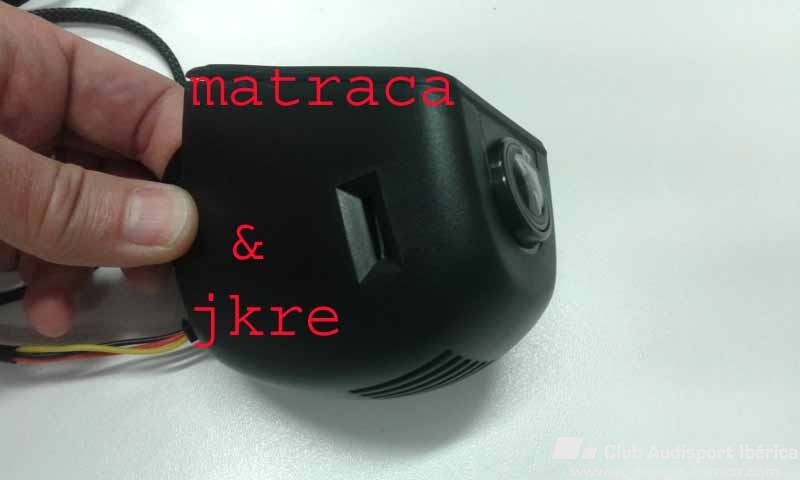

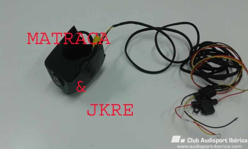

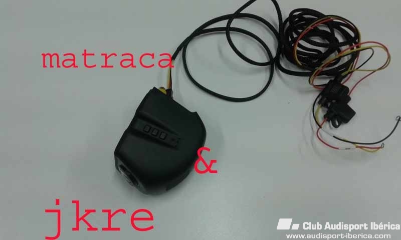

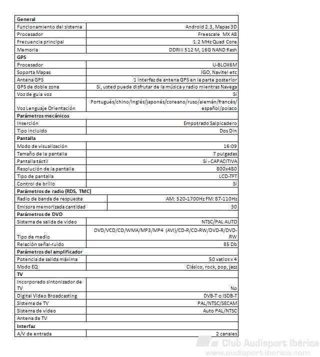

matraca Publicado 13 de Noviembre del 2015 Autor Denunciar Publicado 13 de Noviembre del 2015 os presentamos JKRE & MATRACA, el corazón de el proyecto del sistema 360 Esta claro que con el MMI básico no se podía conectar todo el cacharreo del 360 :acute: Responder
matraca Publicado 13 de Noviembre del 2015 Autor Denunciar Publicado 13 de Noviembre del 2015 Responder
matraca Publicado 13 de Noviembre del 2015 Autor Denunciar Publicado 13 de Noviembre del 2015 de momento nada mas, espero que entendáis que hasta que no llegue el producto todo esta RESERVADO, =@ espero que saquéis conclusiones de lo aportado, pero puedo decir que es el PRIMERO QUE ENTRA EN LA UE y que sepamos nadie en España actualmente tiene este producto..... Ya veremos mas adelante el funcionamiento de el mismo. Un saludo Responder

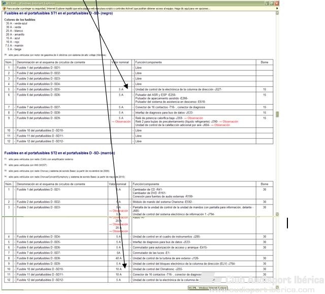

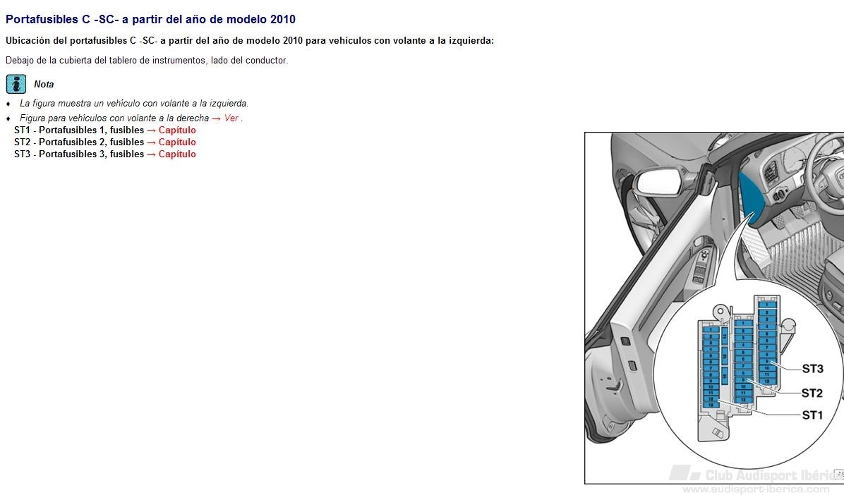

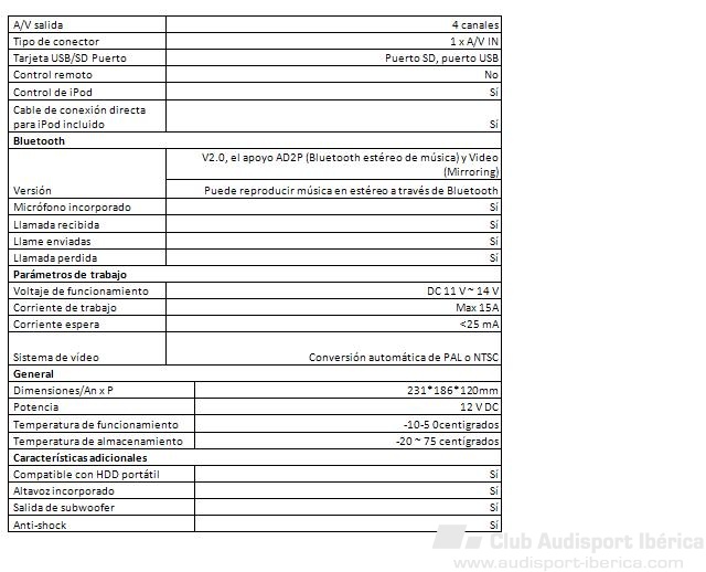

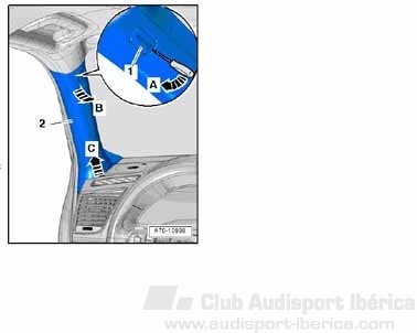

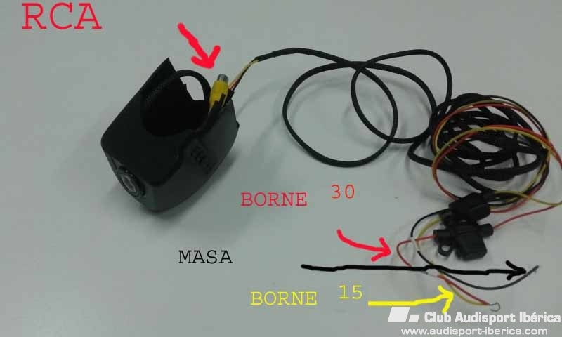

matraca Publicado 15 de Noviembre del 2015 Autor Denunciar Publicado 15 de Noviembre del 2015 un inciso luego contesto CONEXIÓN CÁMARA GRABADORA Dado que los mandarines no especifican nada sobre tal, indico la forma de el procedimiento de instalación. Imágenes rebuscadas del producto para resolver la duda de la instalación: como borne 15 utilizaban el fusible de la columna de dirección J527 como borne 30 utilizaban el fusible del climatronic J255 Ellos muestran en imágenes que pasemos el cableado por el guarnecido del pilar de el lado del acompañante, Yo e preferido dejar pasado el RCA que ira conectado al navegador Por este lado e pasado los tres cables de tensión Responder
matraca Publicado 15 de Noviembre del 2015 Autor Denunciar Publicado 15 de Noviembre del 2015 Como e dicho e cogido tensión de este lado, ya que tenia esos bornes disponibles e eliminado los 2 fusibles originarios que viene con este aparato, cada uno de 1AMP y los e asignado con pins de fusileras correspondientes y e aprovechado ese MINI FUSE, en el borne 15 y en el borne 30 e puesto un fusible de los grandes de 1AMP ST1 fuse 3 borne 15 Homelink el originario...que no lo tengo ST3 fuse 5 borne 30 porta bebidas calefactor..... que no tengo MAS DATOS ADICIONALES....DESMONTAJES Responder
