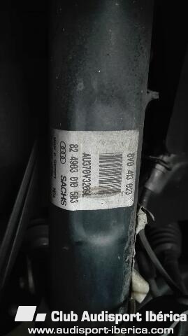

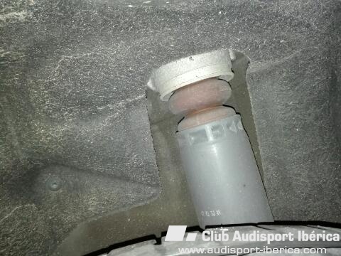

er_kenny Publicado 24 de Mayo del 2016 Autor Denunciar Publicado 24 de Mayo del 2016 Una duda que me surge mirando en el etka. Los amortiguadores mas muelles delanteros, son iguales en traccion delantera que en el quattro. pero en los traseros, los muelles son los mismos, pero los amortiguadores si que hacen diferencia del delantera al traccion quattro, aunque en las imagenes de etka y comparando fotografias de un amortiguador normal y de un quattro son aparentemente iguales. Alguien sabe si realmente hay diferencia? Responder
er_kenny Publicado 24 de Mayo del 2016 Autor Denunciar Publicado 24 de Mayo del 2016 No me deja editar, asi que continuo aqui. Mi duda viene porque mirando el catalogo de bilstein, da la misma referencia para (en mi caso) el 2.0TDI 150 que el 2.0TDI QUATTRO. Responder

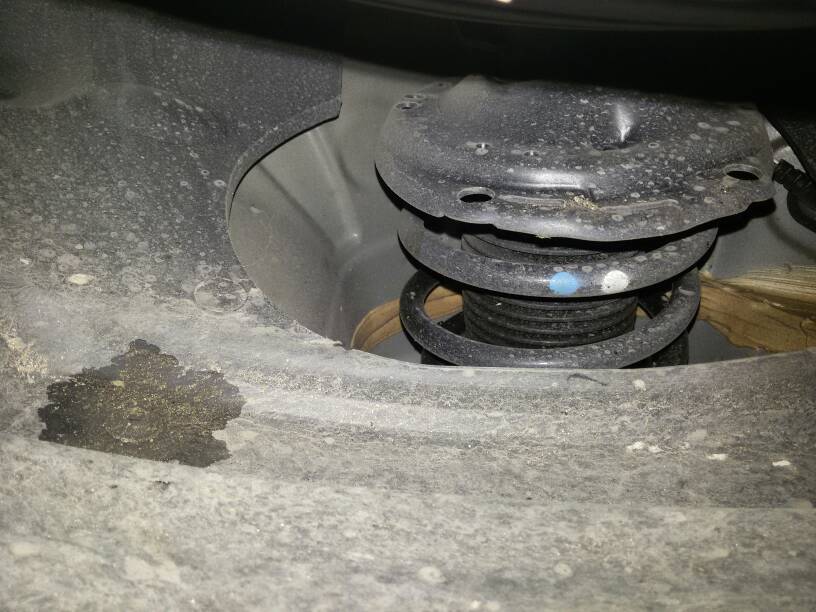

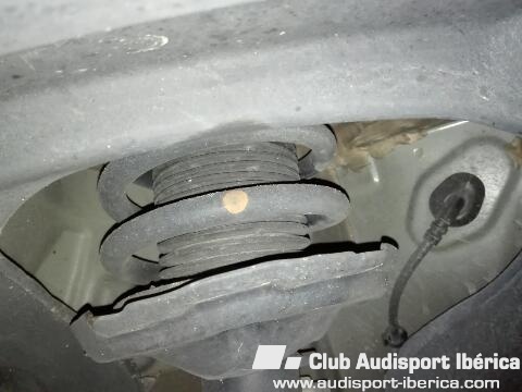

Torvic Publicado 27 de Febrero del 2017 Denunciar Publicado 27 de Febrero del 2017 de vuelta a las andadas.. no coincide la referencia dada en recambios con el numero de bastidor de un sportback sline con la referencia del muelle de ese mismo coche "tirada foto desde el bajo del coche".. Responder
