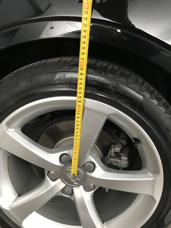

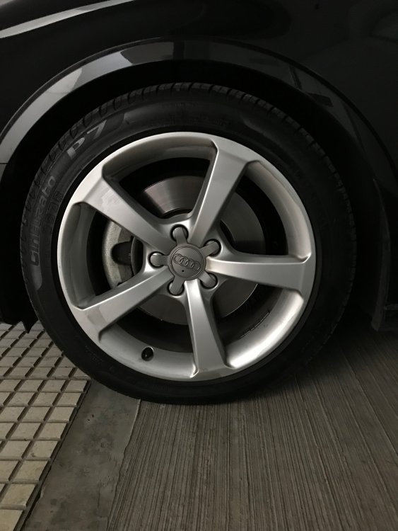

Martinlop Publicado 9 de Julio del 2019 Denunciar Publicado 9 de Julio del 2019 Delantera con eibach prokit y amortiguadores originales. Casi la altura de una sline. Responder

Martinlop Publicado 22 de Julio del 2019 Denunciar Publicado 22 de Julio del 2019 hace 9 horas, Torvic dijo: ok ya he leido en otro post que llevas la standard...saludos. Torvic, no. En realidad mi auto traía de fábrica la suspensión para caminos en mal estado, por lo cual el cambio si que fue drástico. sin embargo y de acuerdo a la info del fabricante, los amortiguadores Standard, son los mismos que la para mal estado, cambiando únicamente los topes., por lo cual tu frase no es incorrecta 100%. Lo extraño de toda esta peli, es que si bien eibach dice que los Proline se pueden usar en conjunto con la Standard (por consiguiente, la misma que para caminos en mal estado), al revisar la sline en el mismo manual, (que empieza con et y termina con ka), he notado que los amortiguadores si que cambian, no solo los topes. Conclusion. Quien baje con eibach desde Standard, sugiero que pongan amortiguadores de sline al menos, o unos Bilstein de b6 para arriba. Comfort de marcha: ...de veras quieres confort con una suspensión de carrera? Responder
