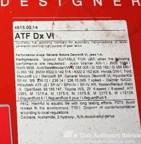

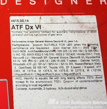

Hola alcoscar, esta mañana he estado en tecno Dorpa para preguntar sobre el cambio de ATF ya que a mi también me toca ya (60.000Km desde el último cambio de ATF). Me han dicho lo mismo que a ti. Me han enseñado el aceite que ponen ahora y lo voy a cambiar allí ya que pàra mi caja está homologado tanto por Audi (055 005) como por ZF (Lifeguardfluid 6). Te adjunto la foto de las homologaciones.

Al final, lo más importante bajo mi punto de vista, es poder ver la plaquita identificativa de tu caja de cambios en donde pone el modelo exacto de tu caja, mirar en el documento que se ha puesto anteriormente en este post que homologación para Audi y ZF tiene el aceite que utiliza, que te lo cambien con la máquina para quitar la mayor parte de aceite usado y que el aceite utilizado tenga la/s homologaciones que has visto en el documento.
