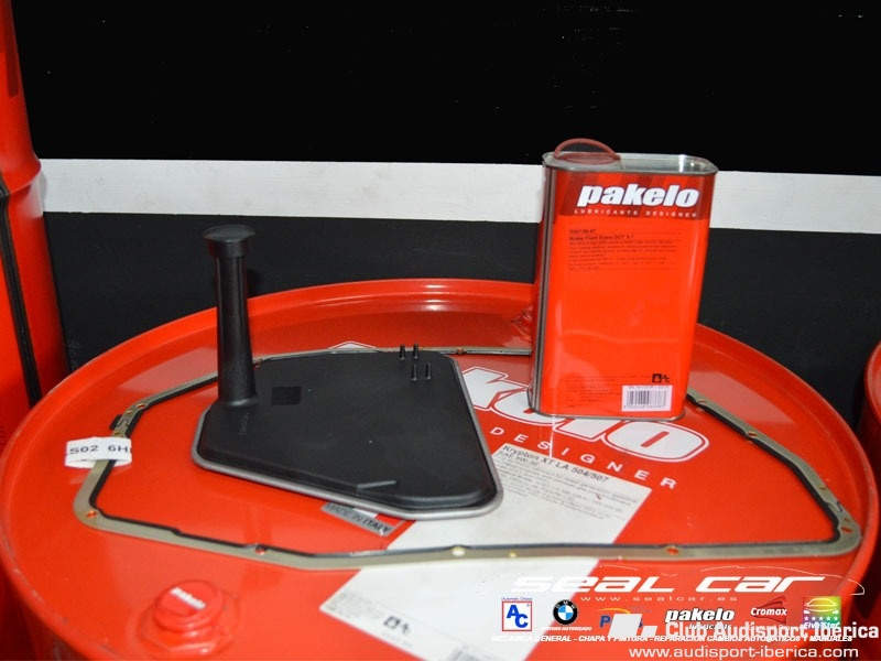

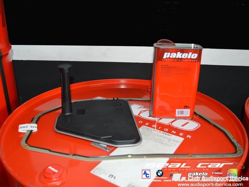

TwinSpark Publicado 7 de Febrero del 2017 Denunciar Publicado 7 de Febrero del 2017 hola ximo, si, asi es, segun me ha indicado Raul Otero de SEALCAR, hay unos 10 para la caja y 4 practicamente son de limpieza.Adjunto el presupuesto que me ha dado CAJAS DE 6 VELOCIDADES AUDI (6HP19A) 14 LITROS DE ACEITE 6vel. (4615.00209) FILTRO (6HP19A.FIL01) JUNTA CARTER (6HP19A.GAS02) MANO DE OBRA 335,00€ IVA inclu. He escrito a Sealcar y me han escrito exactamente lo mismo que a ti, incluidas las referencias, pero de precio 455€ Responder

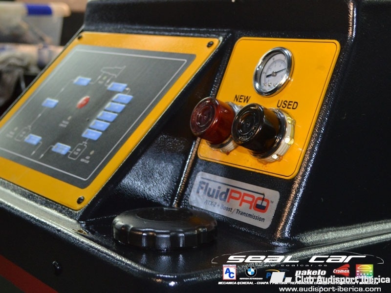

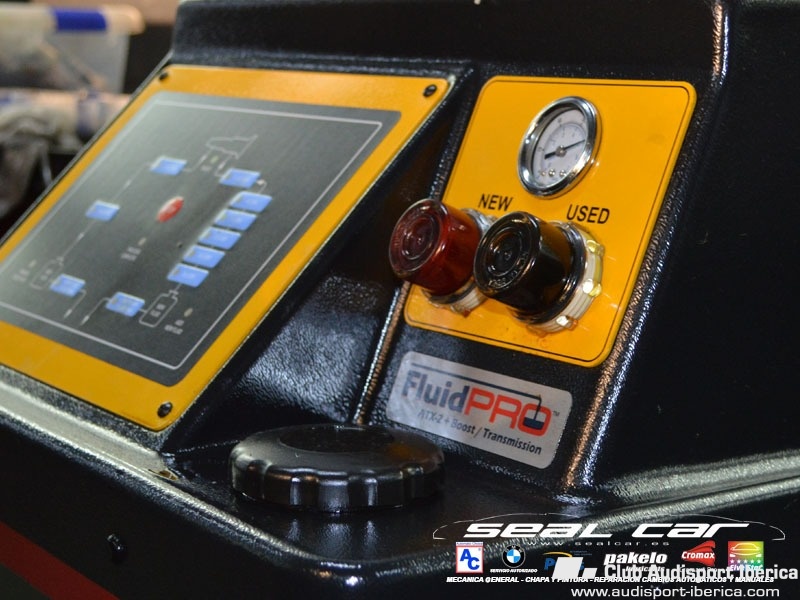

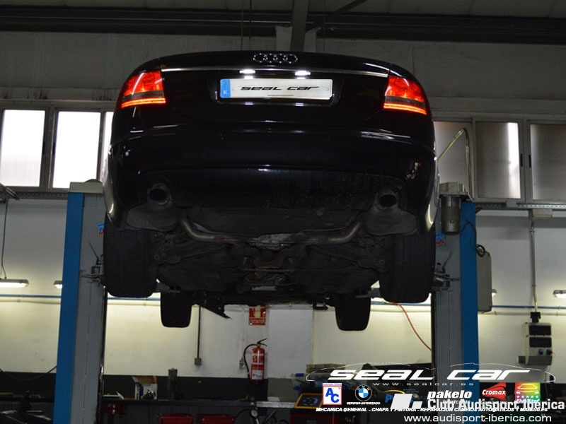

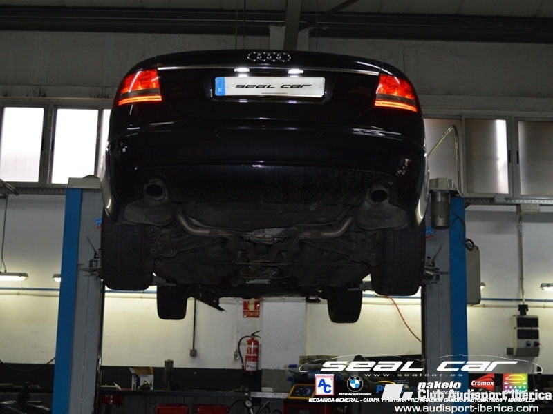

Marioj1974 Publicado 27 de Marzo del 2017 Denunciar Publicado 27 de Marzo del 2017 Buenos dias: Por fin y tras un par de meses, he ido a cambiar el atf a mi pequeño, que tras 250.000kms, me tenia asustado, a pesar que el cambio estaba perfecto,no obstante, por si acaso le cambie y a continuar haciendo kms.Finalmente, lo he hecho en rivas, en sealcar, proximamente, unas fotos.Gracias Responder
juliaars2000 Publicado 27 de Marzo del 2017 Denunciar Publicado 27 de Marzo del 2017 A ver que tal. Que color tenia el atf viejo? Cafe? Responder
Marioj1974 Publicado 29 de Marzo del 2017 Denunciar Publicado 29 de Marzo del 2017 CAfe o chocolate si hahahahah, ahi van unas fotillos Responder
Marioj1974 Publicado 29 de Marzo del 2017 Denunciar Publicado 29 de Marzo del 2017 Ahi arriba Responder
Marioj1974 Publicado 29 de Marzo del 2017 Denunciar Publicado 29 de Marzo del 2017 (editado) chocolate o cafe Editado 29 de Marzo del 2017 por Marioj1974 Responder
