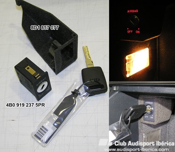

Es así. no lleva botón ( en realidad es una cerradura integrada en la guantera que se desactiva/activa con la llave).
Sin ella, el sistema solo se desactiva/activa con VAGCOM. Con un poco de maña se puede colocar el selector/cerradura a posteriori. Hay bricos por la red.

La guantera se modifica y en su interior se instala el conmutador. Hay que añadir el cableado y teoricamente cambiar la centralita de airbag correspondiente ya que la que lleva hasta ahora no sirve.

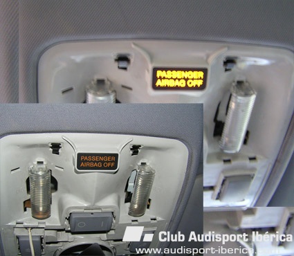

El ELSAWIN comenta también de como modificar/añadir el testigo de airbag desactivado en el plafón delantero,....aunque por los croquis, lo del testigo parece que solo sea en los restyling.
En un conocido foro del grupo VAG esta el brico hecho,......si no recuerdo mal,........ en un Polo 9N en el cual evitan el tema del cambio de centralita integrando una resistencia en el circuito para falsear la señal.

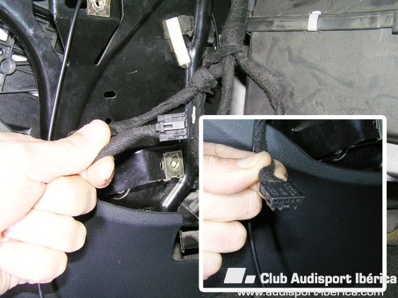

Hace tiempo desmonte la guantera y llevo un conector en esa zona, seguro que yo ya tengo la instalación.

Si chicos, la preinstalacion va hecha, solo es poner modulo llave y listo, no hace falta creo codificar ni nada. si desactivas con la llave te lo marcara en cuadro parpadeando o los que lo lleven en el plafon luminosos en techo, creo que tengo el brico mio, no se si lo subí....
