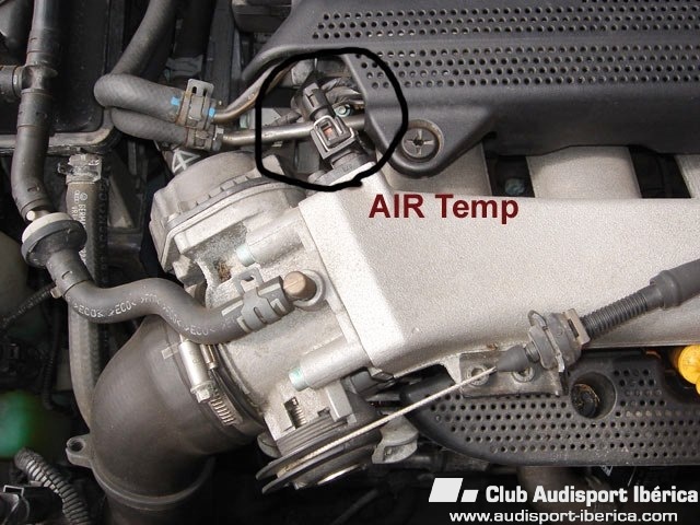

Vale cuando monte el tubo, probare con vagcom poco a poco con bujias y demas. Caudalimetro también limpiado, sensor de temperatura de admisión cual es?? Gracias
El sensor de temperatura de admisión se encuentra en el cuerpo de la mariposa, lo sacas con una llave Allen y lo limpias con limpiador de contactos, el filamento que trae en la parte interna esta envuelto en barniz, así que no se preocupe si no puedes quitarla, lo importante es que quede limpio solamente.
