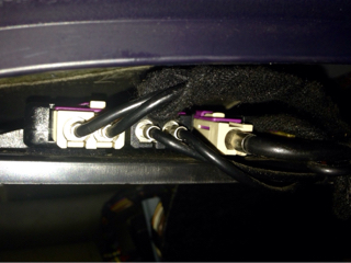

Torreiro Publicado 25 de Octubre del 2015 Autor Denunciar Publicado 25 de Octubre del 2015 Buenas tardes de nuevo, hoy estuve mirando y solo encontré estas conexiones, puede ser esto la centralita del enganche?: Otra cosa que os comento, hoy desenganché la conexión que lleva al lado de donde se pone la bola y están los 7 pines con cables, es decir que ahí tiene conexión de antiniebla ya realizado, lo que me falta es saber a dónde van esos cables si es que llegan a esa imagen que os pongo o a otro lado. Gracias por la ayuda[emoji779]️[emoji6] Responder
Carlisu84 Publicado 26 de Octubre del 2015 Denunciar Publicado 26 de Octubre del 2015 (editado) Eso es la conexión de la antena de la radio sino me equivoco. Mira por los faros del coche que debes de tener una centralita a la cual le llegan varios cables de colores por partida doble, además de corriente. Desde mi CPD Editado 26 de Octubre del 2015 por Carlisu84 Responder
Torreiro Publicado 26 de Octubre del 2015 Autor Denunciar Publicado 26 de Octubre del 2015 Hola chicos antes de nada gracias por la ayuda me habéis resultado muy útiles. El problema ya está solucionado, al final no llevaba centralita mi enganche y sí en esa foto esas son las conexiones de la antena. El cable de la antiniebla ya estaba pasado hacia dentro, solo hubo que quitar un plástico del maletero y hacer la conexión con la bombilla, hoy ya fui por segunda vez y sin porblema. Gracias de nuevo[emoji779]️[emoji6] Responder
