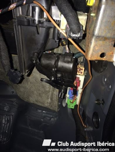

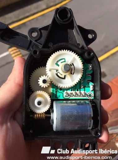

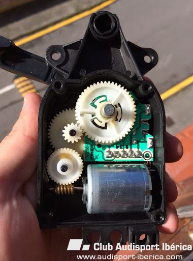

Gracias por la respuesta, pero he investigado más y he desmontado la pieza que creo que es la del problema de los traqueteos... mando fotos para ver si alguien tuvo el mismo problema y es lo que yo creo ( un leve desgaste de los engranajes) ¿Qué opináis? .... aquí sigo, montando y desmontando.
he cambiado el motor que enseño en las fotos anteriores y el ruido del (tic tac) sigue sonando, he desmontado prácticamente todo el climatizador y veo que las trampillas de los aireadores tienen un poco de holgura, creeis que pueda ser de eso el mencionado ruido? y si es asi, alguna solución? por cierto el motor que he cambiado que acciona la trampilla que va justo detrás del salpicadero, cuesta 171,50 euros, os lo comento porque antes de cambiarlo lo comprobéis bien y no os pase como a mi,un saludo a todos
