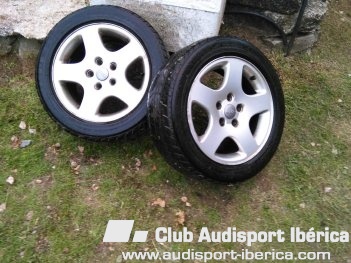

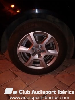

Vi@ Publicado 26 de Octubre del 2015 Denunciar Publicado 26 de Octubre del 2015 Buenps días amigos, espero que me podáis echar una mano. En mi audi a4 b5 tdi del 97, llevo las llantas de serie. Las de 15 pulgadas. y la que quiero poner es esta. Es la procedente de un Audi a4 b8, es de 16 pulgadas y pone 112, et 39. He leído por el foro Responder
Vi@ Publicado 26 de Octubre del 2015 Autor Denunciar Publicado 26 de Octubre del 2015 Perdon, decía que había leído en el foro, que había un margen de tolerancia en el numero ET, al no se igual a las de origen, que creo que es 40, al ser estas de 39, en que influirá? Responder
Athabasco Publicado 26 de Octubre del 2015 Denunciar Publicado 26 de Octubre del 2015 Creo que mas que un problema de ET que puede ser minimo, puede serlo del buje, el agujero que hay en medio que seguro que es mas grande en las llantas del B8. Se puede arreglar con un centrador pero me suena que es complicado encontrarlo. A ver si algun experto en ruedas te lo aclara mejor que yo. S2 Responder
zeimon Publicado 26 de Octubre del 2015 Denunciar Publicado 26 de Octubre del 2015 +1 Esas llantas llevan un buje de 66 y el b5 de 57.1 Responder
VIX Publicado 26 de Octubre del 2015 Denunciar Publicado 26 de Octubre del 2015 Yo las he visto montadas en algún b5 del foro, así que no creo que tengas muchos problemas si le pones el centrador. Responder
GoNzCiD Publicado 26 de Octubre del 2015 Denunciar Publicado 26 de Octubre del 2015 (editado) En cualquier tienda o distribuidor de llantas o incluso en tu chapista de confianza seguro que te encuentra unos centradores sabiendo las medidas. También por internet. Ahora, esteticamente es mejor que lo que llevas aunque a mi personalmente me parecen las llantas equivalentes 20 años despues. Editado 26 de Octubre del 2015 por GoNzCiD Responder
Vi@ Publicado 26 de Octubre del 2015 Autor Denunciar Publicado 26 de Octubre del 2015 Gracias por vuestras repuestas, me gustaría ver las fotos de ese b5 con esas llantas, a ver como le quedan. Voy a buscar lo del tema del centrador, que no tengo no idea de lo que es. Responder

Vi@ Publicado 27 de Octubre del 2015 Autor Denunciar Publicado 27 de Octubre del 2015 Amigos, he conseguido unas llantas de 16 pulgadas el modelo sport de los antiguos a4 b5, la de cinco palos, la que os dije que me gustaban mas, pero me dicen que lleva et45, las mias creo que son et40, tendría algún problema en montarlas? Responder
VIX Publicado 27 de Octubre del 2015 Denunciar Publicado 27 de Octubre del 2015 No tendras problemas si era deñ b5. El et depende tambien de anchura de la llanta. Mi coche lleva actualmente et45 asi que no te preocupes Responder
Vi@ Publicado 27 de Octubre del 2015 Autor Denunciar Publicado 27 de Octubre del 2015 Muchas gracias. Voy a hacer las gestiones para adquirirlas. Cuando las tenga montadas pondré unas fotos. Mi choche es muy normalito, pero por algo se empieza. Responder
