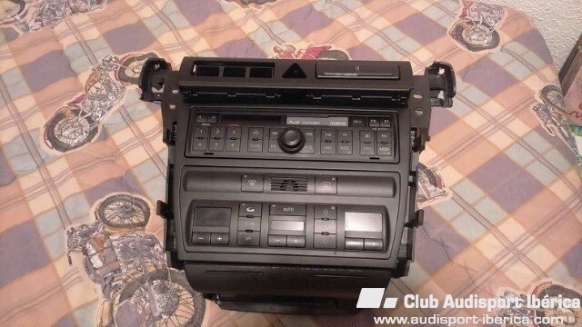

antowasp Publicado 1 de Noviembre del 2015 Autor Denunciar Publicado 1 de Noviembre del 2015 La radio de serie Audi concert Responder

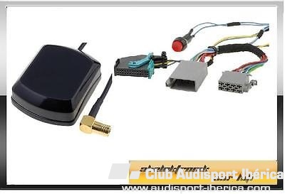

antowasp Publicado 4 de Noviembre del 2015 Autor Denunciar Publicado 4 de Noviembre del 2015 Buenas tardes al final ya lo e solucionado El fallo era unos cables que pedí por Internet y ya me an llegado hoy y lo e conectado a la regleta larga que hay en el medio del navegador y ahora funciona perfectamente Gracias a todos los que me habéis respondido e intentado a llamar Un saludo Responder

antowasp Publicado 8 de Noviembre del 2015 Autor Denunciar Publicado 8 de Noviembre del 2015 Buenas noches haber me explico al principio tenía la radio de serie de Audi la concert 1 la de cinta en esta si tenía rds y creo que tcm le compre una antena de estas tipo tiburón y un navigeitionplus de Audi el rnsd y se lo monte todo al poner en funcionamiento el navegador me sale un mensaje donde dice que no hay conexión rds y tcm, el navegador me iba mal a saltos,vamos que iba circulando cogía un punto no se movía la flecha y al rato aprecia por el punto que iba, así siempre, pensé que era el CD que compre de segunda mano pero no fue así el CD estaba bien hasta que le compre este set de cables y a partir de hay el navegador me empezó a funcionar todo bien pero me sigue saltando el mensaje de que no coge señal rsd-tcm, pero ya el navegador me funciona perfectamente mi pregunta era si me falta algún módulo para que me funcione con el rsd-tcm no se si ahora está bien explicado Gracias por vuestros comentarios Un saludo Responder
